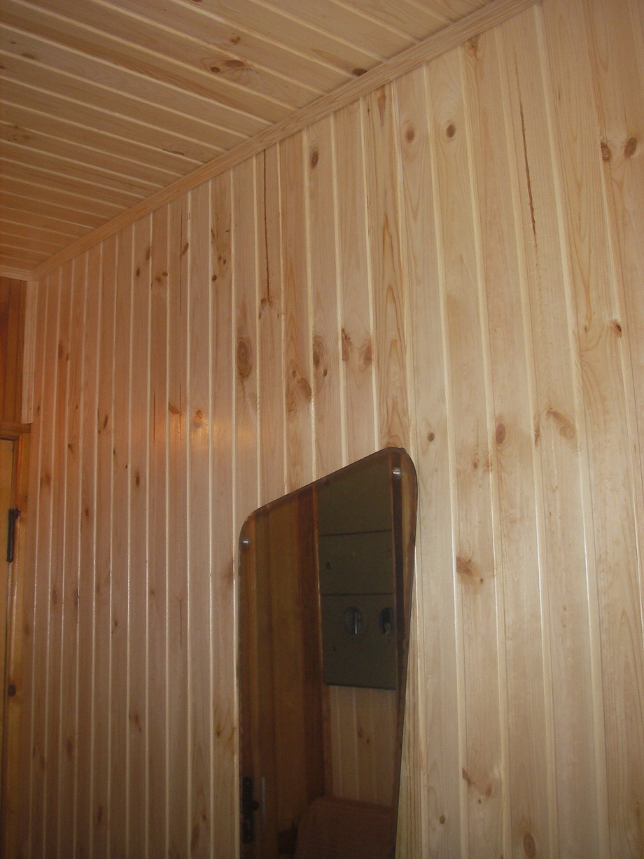

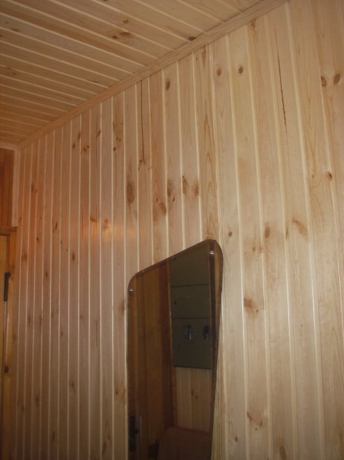

pandry2007 05.03.2015 19:19 пишет:
тут пытались сделать такой "фокус" из нашей сосны - все по-рассыхалось и повыпадало через год!)
Ничего у меня не повыпадало за 4 года, обшивал сам дешевой сосновой вагонкой.
