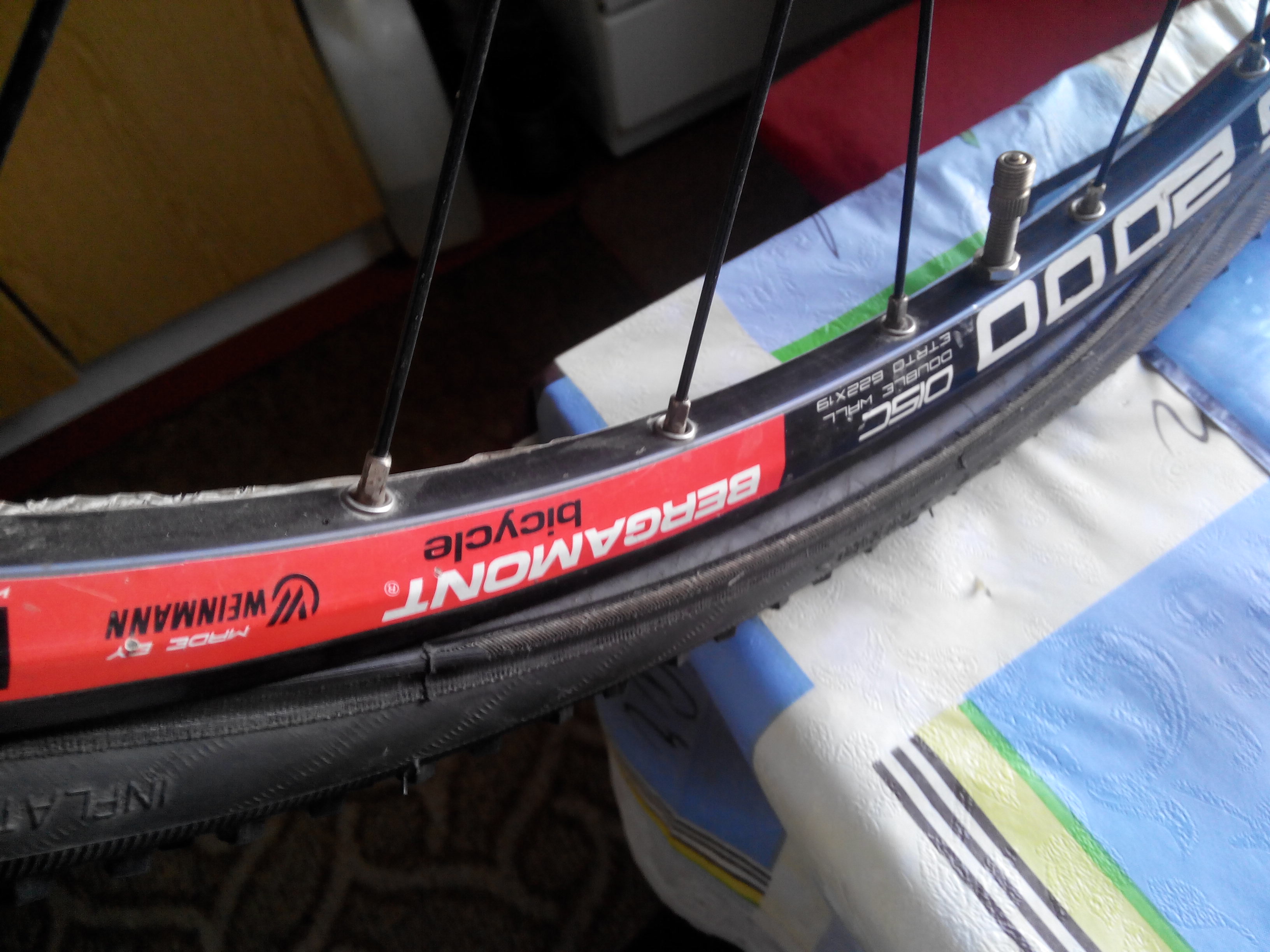

Как с этим бороться? Новая покрышка, а камера вылазит...
Как с этим бороться. Новая покрышка, а камера вылазит

Подкачивай колесо и заправляй покрышку в обод поглубже. У меня такое тоже было, но я как-то одолел

не помогает...

покришка сильно китайська?
мені кенду доводилось "центрувати" по ободу - бо інколи вилазила аналогічним чином

Не в районе нипеля случаем?? Если в районе нипля, то накачивай немного протолкнув его во внутрь обода.

нет, пробовал прокручивать покрышку по ободу, бестолку.. я вижу, что проблема в самой покрышке, как чинить? она кстати новая...

Вернуть в магазин никак?
Я б на такой не ездил.
ЗЫ Я щас скажу глупость. Размер шины с диаметром обода совпадают? Не пытаетесь натянуть 28/29 шину на 27,5 обод?

Бракованая покрышка. Было такое же с зимней Шваблей. Убеждаюсь,что нам парят некондицию. Кроме размера, еще и проволока из закраины в одной торчала.
Стал покупать покрышки черз ебей, и совсем другое дело.

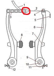

У малого на велике резломалась деталька v-brake обозначенная на картинке.
Вопросы:
Как она называется?
Где можно купить?
Спасибо!
У малого на велике резломалась деталька v-brake обозначенная на картинке.Вопросы:Как она называется

Эта? В любом веломаге. Это расходник и меняют вместе с тросом. Можно порпосить б/у там где ремонтят велы

Спасибо, пойду в магаз!

Только оно под разными углами бывает. Типа 90, 135, еще чего-то. Лучше взять поломанную железку с собой.

О, а у меня кривая трубка как раз завалялась. Тормоз подарил, а трубку забыл
