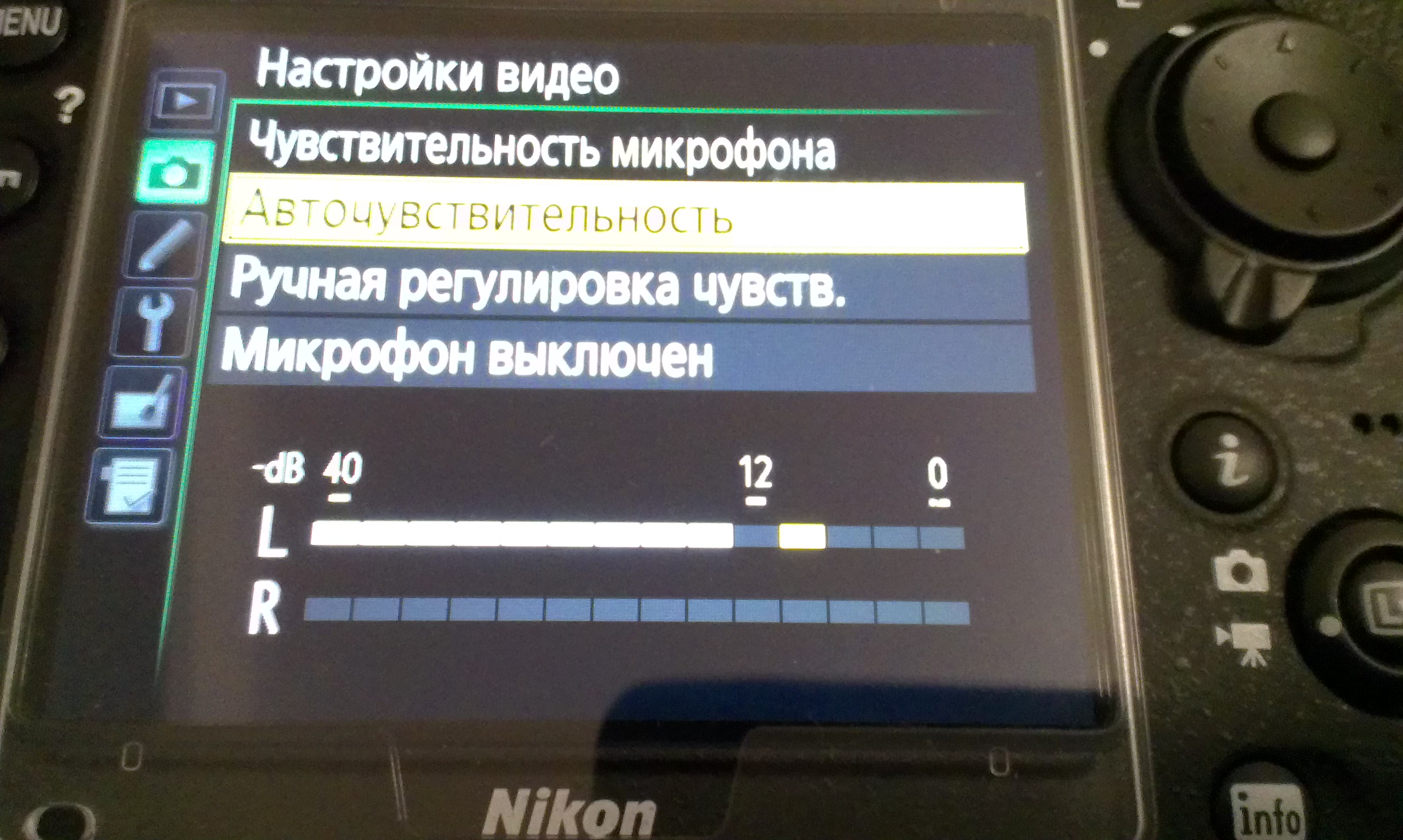

Друзья, сегодня во время съемки видео на D810, при использовании встроенного микрофона, почему-то стал работать только левый канал, правый отключился.
При подключении внешнего микрофона оба канала включаются в работу. Только вынимаешь внешний микрофон из гнезда - снова работает только левый канал встроенных микрофонов.
Если включить подавление ветра, на правом канале появляется шевеление, но это шевеление программное - если физически подуть в правый мик, никакого звука нет. Если в левый - всё ок.
Сервис? (

      6 марта 2015 в 21:31 Гілками Прикріплені файли (0 завантажити)
мобайлскрин
мобайлскрин
