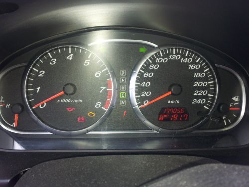

Re: Машина теряет управление [Re: Lacrista]
      14 мая 2015 в 13:11 Гілками Прикріплені файли (0 завантажити)
Ну вот наконец опять проявился глюк. И да, были правы те, кто говорил о заглохшем двигателе: он действительно просто глохнет. Видимо я не замечала из-за того, что в волнении пыталась быстрее выйти из этой ситуации и быстро сама вырубала машину Остается включенным зажигание. Прикрепляю фото панели.
      26 мая 2015 в 01:41 Гілками
Lacrista 14.05.2015 13:11 пишет:
Лампы масла, аккумулятора, CE зажигаются скорее всего по причине того, что двигатель заглох внезапно. Из-за того, что заглох двигатель ГУ перестает работать и приходится прикладывать силы.
Варианта тут два - или резко прекращается топливоподача или резко прерывается искрообразование. Я бы начинал копать с топливоподачи.
