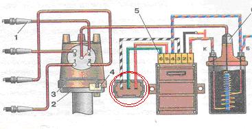

Дивлюсь на схему, на деталі ... ... ... на схему, на деталі ... ... ... будучи в стані алкогольного збудження беру провод, що іде від комутатора до трамблера і намагаюся його порвати. В результаті провод залишається цілим-цілесеньким, а кожух біля роз’єму, що іде до трамблера розірвався.
„Вражаюче”, - подумав я, і кинув його на підлогу, пройшов три кроки і спотикнувся........................ на ліву ногу......................... об камінь...............
Ну думаю, „лєва королєва” , зараз шось буде. Дивлюсь на камінь, згадую море, вчорашній день і слова „підводний камінь має бути тут !!!”. Я до щнура, чи провода, до схеми. Все на капоті розмістив, дружбан прибіг, і я дивлюся, що ось тут воно власне собака і зарита !!!
Тут, в цьому ****** 3,14 * 100 000 раз проводі !!! !!! !!!
В маленькому роз’ємі, зпутані провода червоний із зеленими місцями.
Я наголошую, що так шло в комплекті, запакованому. Роздовбали роз’єм, поміняли місцями провода, поставили.........................
Акт 7
Дирк, - завелась і „шелестить”
.....................330..................350.......................375................stop
Працює. І як виявилося, зря ми трусили вверх ногами продавця, який надавав нам ще п’ять таких же комплектів.

На малюнку, в червоному колі, так, як має бути, моя проблема була в тому, що червоний і зелений проводки були попутані місцями в роз’ємі (зазначу, що ці ж провода на роз'ємі, що іде до комутатора були розташовані як у схемі).
