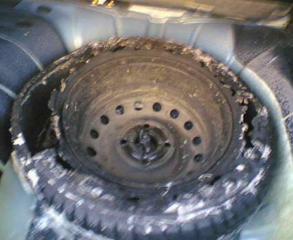

а вот и познавательная фота [Re: MoonDay]
      20 января 2006 в 16:02 Гілками Прикріплені файли (46 завантажити)
выкладываю
выкладываю

Re: а вот и познавательная фота [Re: MoonDay]
      20 января 2006 в 16:06 Гілками
имхо - ищи новый диск - даже не знаю как остатки покрышки от диска отдерут да и вообще он гнутый наверно что мама-не-горюй

Re: а вот и познавательная фота [Re: volum]
      20 января 2006 в 19:38 Гілками
Нифга подобного! У меня ситуация была несколько похуже чем у Димы, то же думал диску гаплык пришел, ан нет, проверили - ровненький...
      21 января 2006 в 02:10 Гілками
Мнэээээ.... А кстати, господа, что в таком случае делают с диском, в данном случае я так понимаю - штампованным? Его как-то правят, или с непринужденным видом швыряют на помойку и гордо плазуют в лабаз за новым??

есть вариант отрихтовать(+) [Re: ]
      21 января 2006 в 14:52 Гілками
Есть вариант не выбрасывать. Смотри на шиномонтажах надпись "прокатка дисков".
А вообще, тут по ситуации. Нужно смотреть на цену нового диска, насколько авто скоростная и на наличие купюр.
Недавно был у меня случай. Залетел в кювет. Глянул, резина вроде в порядке. На круглом ободе диска появилась ровная грань сантиметров 20-25. Новый диск около 70 гр. Прокатка (рихтовка) на шиномонтаже - 20гр.
Сразу посмотрел, говорит, врядли удастся довести до нужной кондиции (т.е. только на запаску или на зад). Прокатали. Поставили на балансировочный станок. Глазом заметно - восьмерка. Несколько раз мастер выходил на улицу с кувалдой, потом возвращался к балансировочному станку. Результат я сам видел. Нужно знать, куда бить. Потом сказал, что выровнялось хорошо, можно смело на перед ставить. Одели резину, отбалансировали. Шишек нет. Порядок. Вот так экономия 50. Вру, меньше. При прокатке краска нарушается. Надо будет подкрасить.

Re: есть вариант отрихтовать(+) [Re: mali]
      21 января 2006 в 16:22 Гілками
Я не был уверен шо это касается штамповки тоже Спасибки
