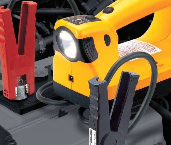

нашёл такой дивайс в продаже, есть в наличии в Киеве http://www.gpbatteries.com.hk/html/pdf/securestart.pdf
Цена 400 гр.
Работает на 12 шт пальчиковых батарейках или пальчиковых аккум! Заряжает их дома за 5 мин, после чего подключается к аккум в машине и вместо машинного аккума крутит стартер, отдавая свою энергию.
Какой-то нонсенс,как 12 батареек могут крутить стартер?
Выдаёт пиковых 900 ампер. КАК?!
Подозреваю что девайся хватит на полкрутка Кто-то юзал такого зверя?

уже посчитал: 12 пальчиковых аккумов по 2500mAh, итого 30 Ампер часов. Полаккумулятора.
Всё равно смонительный девайс!

Сморим инструкцию:
емкость - 900 mAh
в верхнем левом углу 2-й страницы - время разряда 2 мс, в течение которых он отдает свою емкость при токе 900А
ИМХО, чисто для помощи штатному акуму.
Короче, у моей НОКИИ акум помощнее будет

Сморим инструкцию:
емкость - 900 mAh
дык может за эти 2 мс стартер будет крутить шо скажений? и заведет всё что угодно?

Я думаю, что за 2 милисекунды стартер в зацепление с маховиком не успеет войти.
Это фонарик за 400 грн., не больше.
Ты предсталяешь себе пальчиковый акум, через который идет ток 900А.
Эти девайсы не способны отдавать свою емкость за короткое время.
Да и в иструкции речь идет не о 12-ти, а о 6 или 9 шт. (в зависимости от типа: кислотная или никель-цинковая).
Развод, чистой воды.

      20 января 2006 в 15:11 Гілками
Судя по току зарядки и по времени, там не 900мАч а 9Ач, а такие уже смогут пару раз покрутить стартер, к тому же кто сказал что они пальчиковые? в инструкции типоразмер не написан. Скорее там полноценные бочонки). Имхо, опечатка в описании.

Не согласен.
Вот тут описание одной батарейки GP15NZ. Пальчиковые, 1.5 в, 1000 mAh.
Если 9 штук соединить последовательно (для получения 12 вольт), то емкость батареи будет равна емкости самого слабого аккума, т.е. максимум 1000 mAh.

      20 января 2006 в 17:43 Гілками
Угу, а про 6шт 2В свинцово-кислотных забыли? Вот они то как раз и пусковые,
а эти, пальчиковые, только для фонарика и нужны.
Так что девайс вполне реальный, правда не думаю, что он больше 2 стартов вынесет и емкость ещё останеться.
Описание кислотных батарей тут. Такие же, пальчиковые, 1Ач
Ситуация аналогичная. Последовательное соединение 6-ти двухвольтовых батарей - емкость батареи будет 1Ач или 1000мАч, как я уже и говорил.

      21 января 2006 в 22:40 Гілками
Сам пробовал заводится от похожего устройства. Секрет очень прост. Батарея на автомобиле свинцовая, а тут никель метал гидридная. У них совершенно разные свойства. Внутреннее сопротивление у батарей разное. Не вдаваясь в теорию такой маленький аккумулятор может отдать большой ток, но естественно с его емкостью он быстро умирает. Но ток дает очень большой. А батарея свинцовая тянет долго, но слабее.
Мои коллеги заводились от малюсеньких батарей от UPS-ов (источников бесперебойного питания, что возле компьютера пищит иногда).
