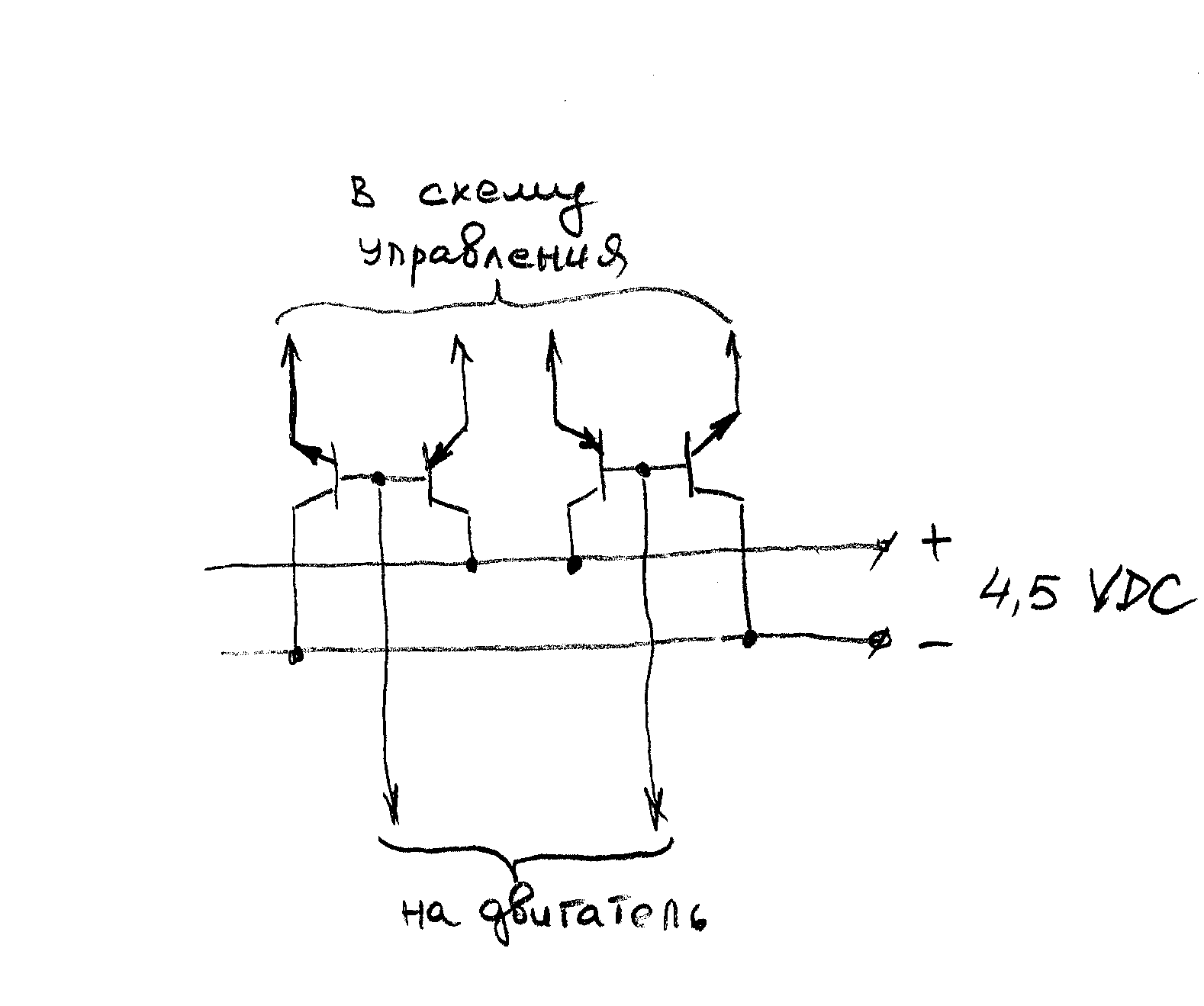

Имеем машинку на радиоуправлении. Поворачивает на право, НЕ поворачивает на лево. Замер напряжения на двигателе показал что при попытке поворота на лево напряжение на двигателе составляет 50% от номинала и падает за 10-20 секунд еще ниже. Есть подозрение на перегрев одного из четырех транзисторов в выходном каскаде. Схема выходного каскада приведена ниже.
Если считать слева направо то заводские транзисторы 1 и 4 имеют маркировку С8050 LD 331.
Заводские транзисторы 2 и 3 имеют маркировку C8550 LD 331.

проверь правильность замены транзисторов в смысле p-n-p n-p-n какие где были надеюсь запомнил?
2 два центральных это 8550. эмиттер 1 лапка слева если смотреть на плоскую сторону транзюка далее база колектор.

Да, Вы правы. Два центральных это С8550, по краям С8050.
Так же Вы правы с цоколевкой. Только вот проблема - я не могу проверить эту самую цоколевку и исправность p-n переходов как "родных" транзисторов, так и покупных! Точнее мультиметр не может показать пробивное напряжение переходов Б-Э и Б-К. При ЛЮБОМ положении щупов на мультиметре я вижу только единицу 1

Проблема решена - машинка починена. Выяснилось что родные транзисторы имели НЕСТАНДАРТНУЮ цоколевку (коллектор поменян местами с базой). Следовательно когда я на место родных транзисторов впаивал покупные - ничего не работало.
Вопрос решился подгибанием выводов покупного транзистора!
