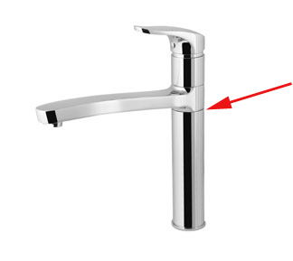

      17 марта 2015 в 10:57 Гілками Прикріплені файли (0 завантажити)
Подскажите, кто знает, попросили меня по телефону починить данный смеситель. Проблема- картридж держит, вода не капает, все сухо, но стоит окрыть воду - есть течь из под поворотного гусака. Там прокладка стоит? Как к ней добраться? Выкрутить картридж и все получиться? Кто такой разбирал и имеет опыт

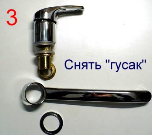

      17 марта 2015 в 11:05 Гілками Прикріплені файли (0 завантажити)
или доступ через низ как на этой фото?
или доступ через низ как на этой фото.

p_serge 17.03.2015 11:05 пишет:
Да, помойму снизу, но не исключён и противоположный вариант. Два кольца резиновых.

p_serge 17.03.2015 10:57 пишет:
у мну на подобном кране через верх: вытаскивает индикатор воды(заглушка), там тонкий шестигранник, выкручиваешь - снимается верхняя хрень для открывания воды. дальше шайба, которая держит картридж. скорее всего именно эта шайба и травит

может для начала сеточку (аэратор) прочистить на гусаке. Давление в гусаке упадет и, может, подтекать перестанет.

Разбирал похожий, но не такой высокий. Возможен вариант, что откручивается колечко в самом низу, которым кран опирается на раковину, а дальше снимается вниз втулка и сам гусак. Опщем по месту там поймешь, ничего сложного. Ну и про то, что надо запастись шестигранниками уже писали

Сегодня занимался таким же.
Шестигранники там не при делах.
А вот сходить в машину за набором головок пришлось, чтоб сам смеситель снять. Держится он двумя гайками на длинных штырях с резьбой. Все это дело находится у меня в таком месте, что без длинной головки и гибкого удлиннителя ничего открутить не получилось. Когда открутил, понял, что снизу штырей есть шлицы под плоскую отвертку.
Потом надо открутить плоскую шайбу, которая и держит гусак снизу.
Ремкомплект который купил - две силиконовых прокладки и два пластиковых кольца. Важно - прокладки надо запомнить какой стороной стоят, и такой же ставить! Старые были из уже полудеревянной резины, поэтому и травили. Поменял, скрутил, не течет.

Выглядит внутри вот так:
Ремкомлект - оте черные резинки и два пластиковых кольца - белые, тоже видно.
Главное, чтоб их размер подошел, они разные могут быть.
