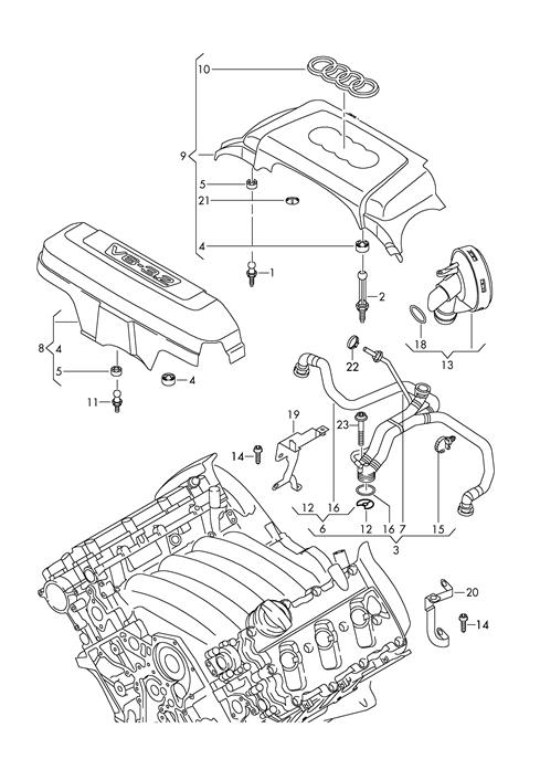

Есть машина WAUZZZ4F35N007497, нужен на нее патрубок вентиляции. От скажите, нужно ли брать №3 или достаточно №6 (левая и правая части неделимы, еслишо)?
Змінено markush (11:25 18/03/2015)

учитывая, что етка никаких дополнительных указаний не дает, заказывал бы только 6. если б они были неделимы, то предлагалось бы все в сборе.

на мой взгляд сам патрубок это 16.
А 6 и 3 это тот-же 16-й просто с разным набором аксессуаров.
Посмотри номерок 16-го и введи его в гугле посмотри на картинки по этому номеру.

на картинке глюк.
№16 это уплотнительное кольцо, а не шланг. посмотри на 1см правее.

Тогда 6-ка это набор из колечек. А искомый патрубок это вообще номер 7 или номер 3 в комплекте.

под 6 как раз пишет, что это таки патрубок. да и судя по цене не очень похоже, что это пара колечек.
7 - то другая.

глянул на картинку №3 - фонарь, заказывай все в сборе.
даже если и приедет отдельно трубка, то она пластиковая, ее хрен кто напаяет так.

есть мнение, шо 3=6+7+15... 3 в два раза дороже 6
усложню вопрос: разлом отут
есть мнение, шо 3=6+7+15.  3 в два раза дороже 6усложню вопрос: разлом отут
Змінено markush (20:55 19/03/2015)

а 7 съемная?
то что она дороже в 3 раза, я видел)) причина раздумываний вполне ясна)

а 7 съемная?
7 съемная, продается отдельно

а 6=трубка+12+16?
такую картинку смотрел? на ней как-то понятней все.
не понятно только почему 3 так стоит. даже если по отдельности все брать, то получается дешевле)
Змінено Requiem (10:15 23/03/2015)

А на схеме точно мотор 2.4? Если не ошибаюсь это 3.2.
железобетон!

А деталь #8 у них взаимозаменямая?
если не обращать внимания на шильдик - да

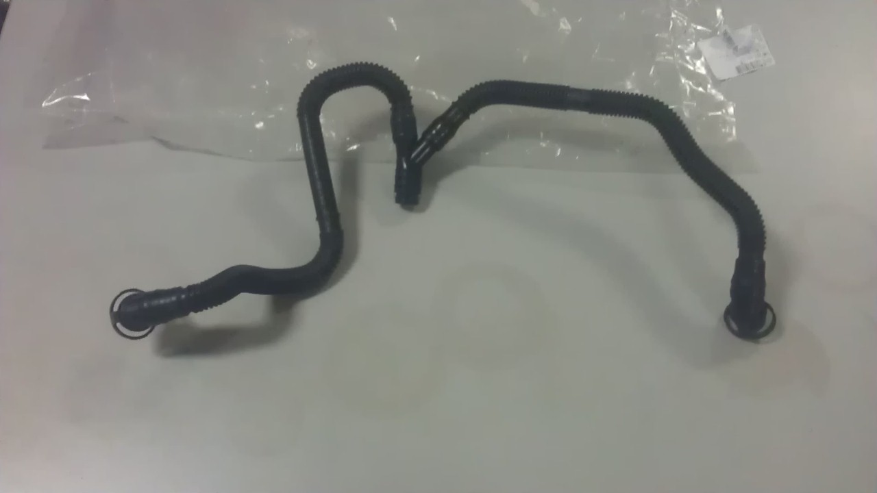

докладываю...
были, конечно, сомнения, но приехало таки то, шо надо
докладываю.  были, конечно, сомнения, но приехало таки то, шо надо

угу, мои поздравления
