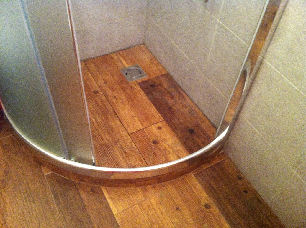

      25 марта 2015 в 13:43 Гілками Прикріплені файли (0 завантажити)
Я себе реализовал такой вариант как на фото. Купил кабину 90см в Эпике, укомплектованную пластиковым поддоном, сам поддон потом продал. Изначально планировал делать пол ровным(в с/у не было стяжки - новострой), для чего купил один из самых низких трапов, кажется фирмы HL. Но в процессе разводки канализации слив трапа поднялся на высоту будущего цементного поддона, который изготавливался плиточником по "шаблону" пластикового поддона. Гидроизоляцию пола и стен, стяжку, поддон, укладку плитки делал один человек. За год интенсивной эксплуатации ни разу не пожалели. Плитка не скользкая, белых разводов нет (стоят фильтры мех.очистки и от накипи). Как говорили выше, вопрос холодной плитки решается 5секундным напором гор.воды и то только зимой.

+1
Сделал из плитки и тоже с этим столкнулся. Поддон практичнее.

Pirelli 25.03.2015 13:43 пишет:
Опыт пользования душами без поддонов в разных отелях говорит о том, что если нет теплого пола, то так просто за пару минут (а это тоже деньги) пол не нагреть до комфортной температуры.
