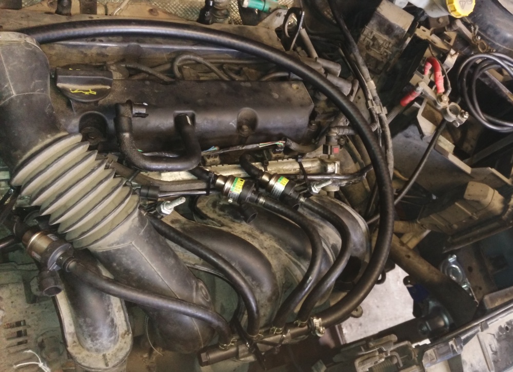

Кстати опытным путем установил что балон нужен РОВНО 630х200 48л. Становится в нишу с минимальными зазаорами, и ложится в ровень с полом.
Блин как вы на такие мелкие моторчки ставите форсунки? Они-ж никуда не влазят?
Лучшее из того что получалось, после дня мозгового штурма. Пришлось убрать штатный пластиковый кожух проводки бензофорсунок. Для тех кто не в курсе поясню - сверху над этим всем штатный щиток с интегрированным воздушным фильтром, он как-бы облегает мотор и повторяет практически все его впадины и выпуклости, пришлось его поднять на 1 см (шпильки с гайками на фото).
Имеем - трубка от форсунки до врезки 12мм, длинна одинаковая для всех цилиндров.

Re: Ford Fusion 1.4 выбираю ГБО. [Re: Andrew82]
      5 апреля 2015 в 09:56 Гілками
проставки под бензофорсунки , газовые внутрь коллектора ... итого от форсунки до впрыска 3 см

Re: Ford Fusion 1.4 выбираю ГБО. [Re: MadMax]
      5 апреля 2015 в 11:32 Гілками
так внутри коллектора дроссель живет там места совсем мало, туда даже распределитель газа не влез как туда запихнуть еще и форсунки совсем не представляю.
Снять коллектор с дросселем чтоб повертеть его в руках рассмотреть и подумать мешал генератор и его кронштейн, их скидывать совсем лениво было.

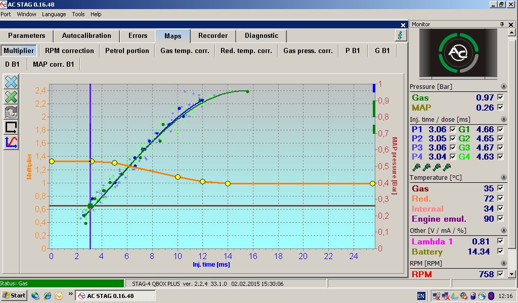

Получил такую карту.
У меня вот вопрос появился, катаясь на машине я заметил что если на низких оборотах я догоняю давление в коллекторе до 0.8 у меня время впрыска ниже чем если я догоняю до этого давления на высоких оборотах, в данном представлении это выражается их нескольких точек на одной и той-же высоте. В Зентие я вручную выставлял диапазон оборотов на котром собирать карту, а тут как?
Можно-ли заставить собрать 3-Д карту еще с зависимостью от оборотов? Сорри за ламерские вопросы т.к. вижу СТАГ впервые.
      15 апреля 2015 в 14:05 Гілками
так там дальше вкладки 3д карты газа и бензина
pb1 pg1 обороты вакуум впрыск

      15 апреля 2015 в 22:50 Гілками
Andrew82 15.04.2015 13:55 пишет:
По впрыску, так и должно быть, нагрузка на двигатель разная. Подними давление до 1.2. Почему не используешь адаптацию, на Фордах, она хорошо работает?

Re: Ford Fusion 1.4 выбираю ГБО. [Re: shurken]
      15 апреля 2015 в 22:58 Гілками
shurken 15.04.2015 22:50 пишет:
А зачем 1.2? Хана блек которую я поставил только начинается от 20лс/цилиндр, у меня какраз в моторе 80лс т.е. давление предполагается минимальное, или я не прав? 4,66 время на ХХ это разьве много?
ОБД2 адаптация включена и работает, множитель оно само корректирует.
      15 апреля 2015 в 23:58 Гілками
Andrew82 15.04.2015 22:58 пишет:
Справедливости ради, она у тебя зеленая и в настройках надо зеленую выставлять. С давкой 1.2, лучше будет работать. Низкий офсет, для Ханы, не проблема. У меня ваше впрыск газ, меньше бензинового вышел и ничо.
На кой тогда тебе 3Д карта?
