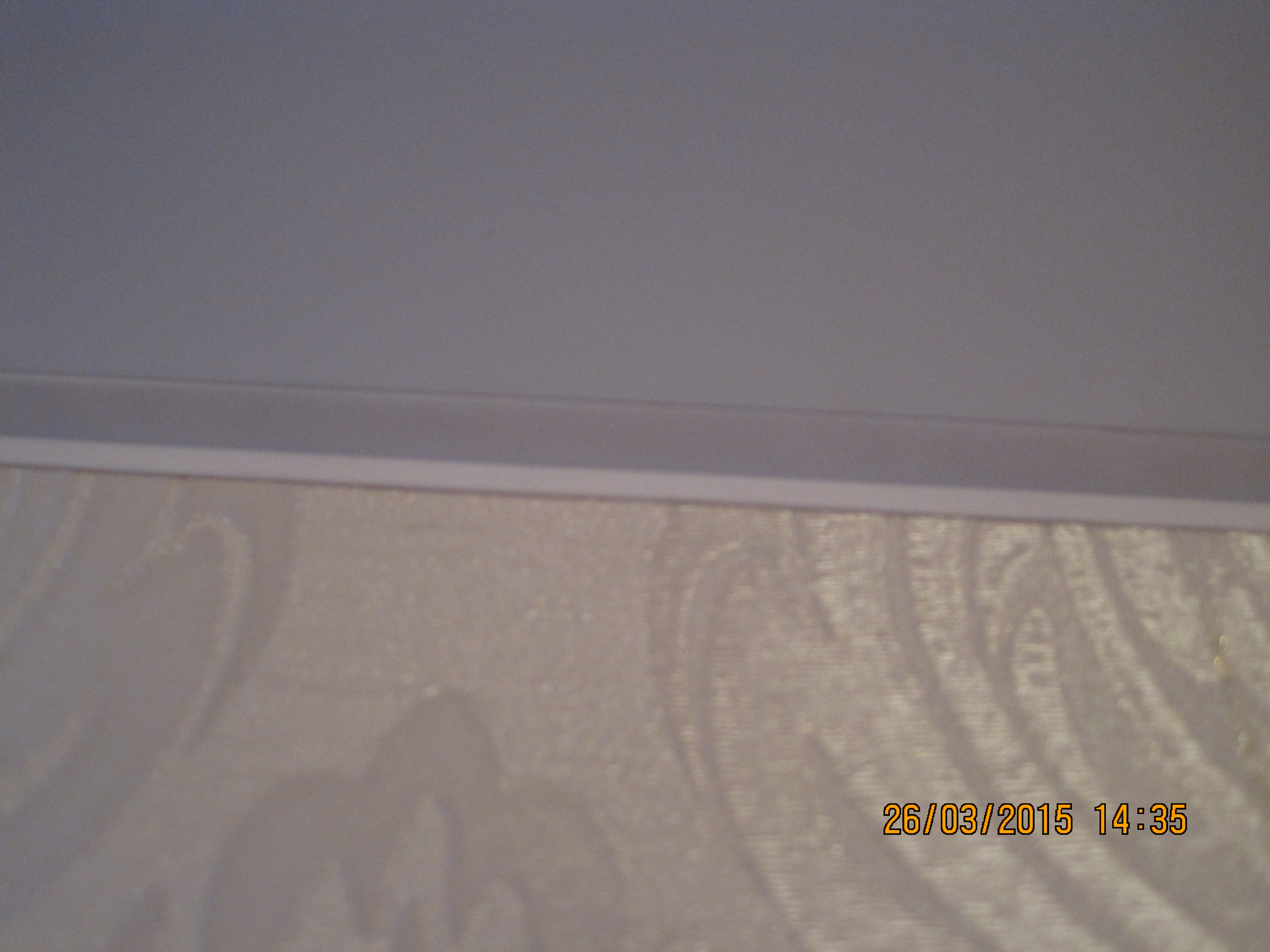

ну вид то естественно будет немного другой
но как по мне выглядит аккуратнее и возможностей последующей поклейки обоев больше
потому как снять/поставить резиновый такой багет проще, чем иметь геморой при поклейки пенопластовых с косяками неровных стен и прочее
выглядит оно вот так
ну вид то естественно будет немного другойно как по мне выглядит аккуратнее и возможностей последующей поклейки обоев большепотому как снять/поставить резиновый такой багет проще, чем иметь геморой при поклейки пенопластовых с косяками неровных стен и прочеевыглядит оно вот так

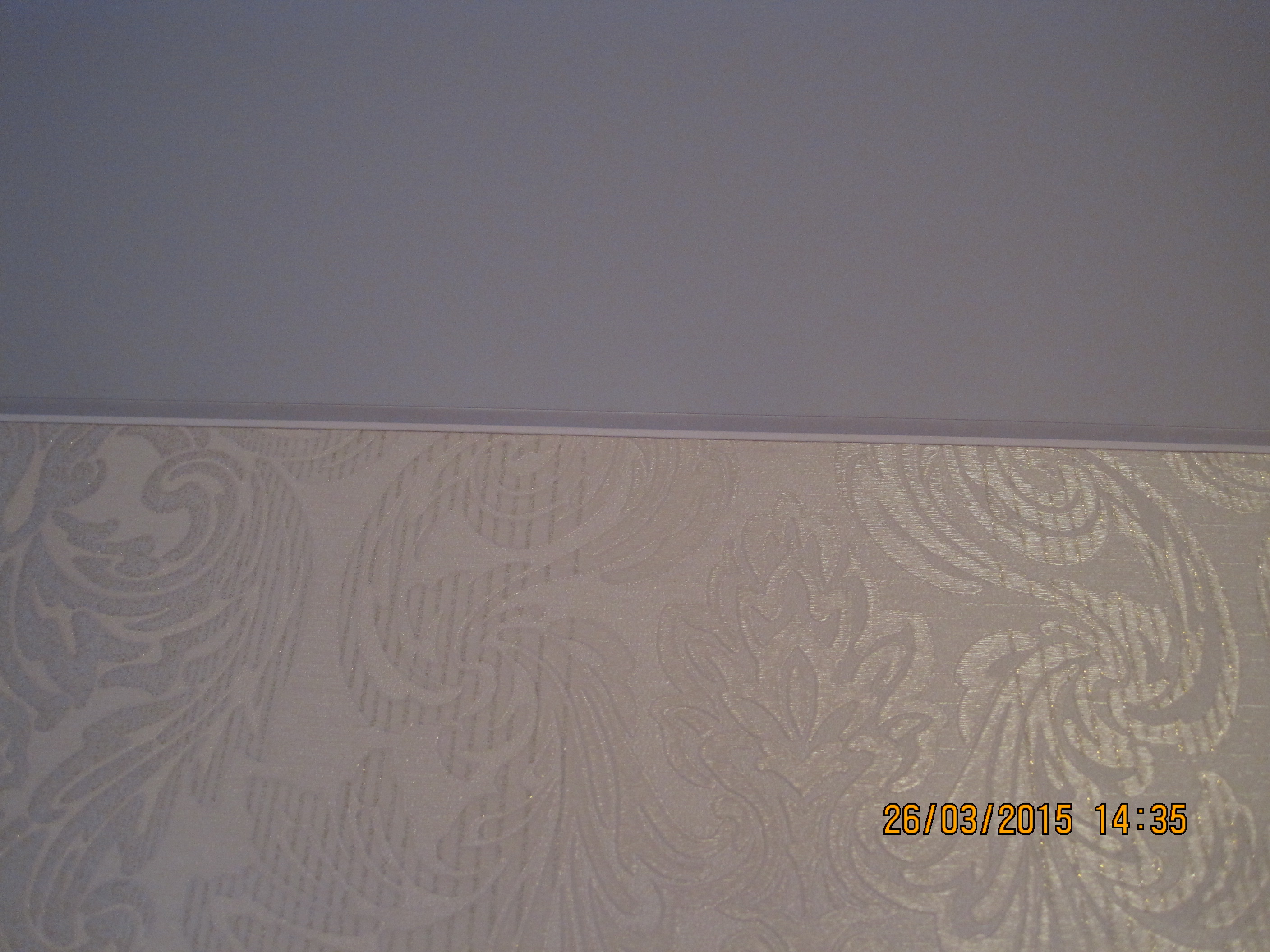

      26 марта 2015 в 14:36 Гілками Прикріплені файли (0 завантажити)
или так по ближе
или так по ближе

Alex_kr 26.03.2015 14:36 пишет:
или так по ближе
А если цвет потолка или стен совсем светлый, то этих вставок толком не видно, сливаются

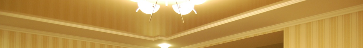

      26 марта 2015 в 16:03 Гілками Прикріплені файли (0 завантажити)
Мое ИМХО что в комбинации с гипсокартоном лучше (интереснее) смотрится.

      26 марта 2015 в 16:30 Гілками
Tarasoff 26.03.2015 15:17 пишет:
или так по ближе
а там цвет этих вставок различный
можно хоть с обоями менять их постоянно
то у меня белый потолок, просто без вспышки фоткал
Змінено Alex_kr (16:36 26/03/2015)
