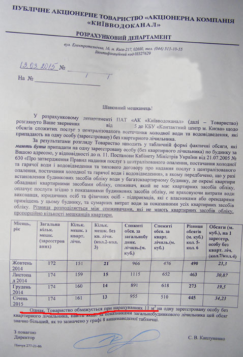

Как-то тут уже спрашивал, есть ли максимум сколько могут насчитать при отсутствии счетчика в квартрие (расчет по общедомовому и показаниям квартирных).
Вообще этот расчет некая фикция, т.к. у меня и родителей показания водяных счетчиков в начале месяца никто не опрашивает, т.е. доходят они в ЖЭК или водоканал только к концу текущего месяца (оплата за прошлый месяц), т.е. все пересчитать и сформировать счет за прошлый месяц они не могут в принципе.
В общем, спрашивал я когда-то 1551 насчет максимума, пришел ответ от КП ”ЦОС” - ограничений нет (хоть 100 кубов можем насчитать).
А на днях получил письмо от Водоканала, где, кроме прочего, указана фраза - что Водоканал ограничивает начисление 11м3 на одного проживающего независимо от того сколько по общедомовому счетчику. Скан выложу вечером.
Интересно чем регламентируется это ограничение? Или надо Водоканал опять спрашивать?

По логике - по ответу Водоканала им надо ставить счетчики за свой счет.
Я у них интересовался, сколько по моему дому насчитывают без счетчиков за конец прошлого года, начало текущего. В общем, без счетчиков получается что-то от 22 до 34 кубов и 16-14 человек (за эти месяцы несколько доустановили счетчики). Т.е. 1.5-2.5к гривен списывают ещемесячно, счетчик нужет только один (Водоканал), т.е. даже по 500гр могли бы 3-5 квартирам за свой счет и дальше экономить.
Но вообще, интерес у меня в том, что в доме родителей насчитывают больше 11 кубов на прописанного/проживающего. Если есть ограничение максимума, почему не для всех действует... ОСМД в указанных домах нет.

      24 марта 2015 в 08:56 Гілками Прикріплені файли (0 завантажити)
Вот

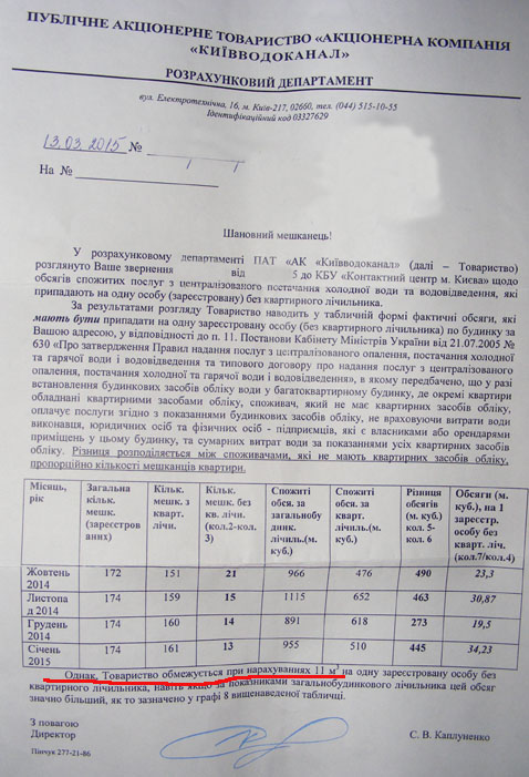

Вот
Еще та! **

Есть, но появились, недавно, как мне кажется.
Наблюдала ситуацию, когда для квартиры без счетчиков выставили потребление в 15 с чем-то м3, а в следующем месяце пересчитали по 11 м3

Нафаня 24.03.2015 09:18 пишет:
Был очень удивлен узнав, что есть ограничение по воде сверху.
Если после обследования ЖЭКом(ОСББ) водопроводных вводов у водоканала имеется акт о наличии утечек в системе водоснабжения данного дома, начисление без счетчика проводится по норме водопотребления, в Вашем случае это 11м3 на человека в месяц. Если такого акта нет- могут выставить по полной...
Законодательно это регулируется 630-й постановой:
11. У разі встановлення будинкових засобів обліку води у
багатоквартирному будинку, де окремі квартири обладнані
квартирними засобами обліку, споживач, який не має квартирних
засобів обліку, оплачує послуги згідно з показаннями будинкових
засобів обліку, не враховуючи витрати води виконавця, юридичних
осіб та фізичних осіб - підприємців, які є власниками або
орендарями приміщень у цьому будинку, та сумарних витрат води за
показаннями усіх квартирних засобів обліку. Різниця розподіляється
між споживачами, які не мають квартирних засобів обліку,
пропорційно кількості мешканців квартири в разі відсутності
витоків із загальнобудинкової мережі, що підтверджується актом
обстеження, який складається виконавцем у присутності не менш як
двох мешканців будинку.
За наявності витоків із загальнобудинкової мережі споживачі,
які не мають квартирних засобів обліку, оплачують послуги з
холодного, гарячого водопостачання та водовідведення за
встановленими нормативами (нормами) за місяць, у якому ці витоки
виявлено.

Water 24.03.2015 09:30 пишет:
Четыре месяца утечки Да не, не похоже. А также по СНиП 2.04.01-85 Нормы расхода воды... для моего дома до 6 кубов на человека должно быть.
