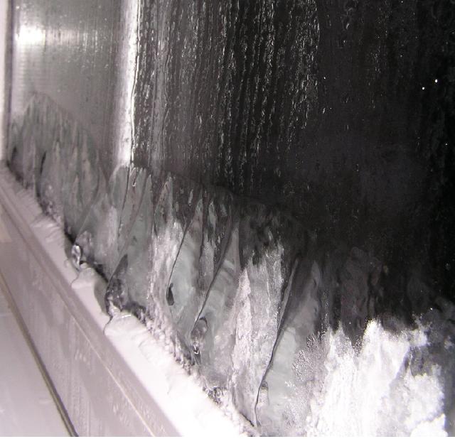

Раньше как то было запотевание на стеклопакете (1 камерный, с энергосберегающим стеклом), а счас похолодало, и испарение превратилось в "росу" (как на бутылке пива с холодильника в жару )) Весь подоконник уже мокрый, в квартире внизу стеклопакета уже лед образовался...Может кто подскажет как с этим боротся и обьяснит почему так происходит

      23 января 2006 в 11:26 Гілками Прикріплені файли (22 завантажити)
Правильно сказал Jedy. Потеют потому что влажность большая в комнате\квартире, а точка росы из-за большим морозов уже далеко в комнате относительно стеклопакетов, потому влага и конденсируется на холодных предметах (окна, стояки с хол. водой)...
Влага берется из кухни при приготовлении пищи, кипячения чайника и т.д., но больше всего при выходе нас любимых из горячей ванной комнаты после того, как "попарились" в ванной вы или ваши родные...
тогда и начинаются такие "аномалии"

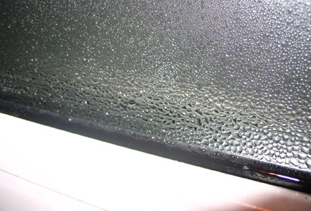

      23 января 2006 в 20:32 Гілками Прикріплені файли (20 завантажити)
Не замерзают, только росой покрываются, двухкамерный

Re: "Потеют" металлопластиковые окна.... [Re: BorisB]
      24 января 2006 в 15:43 Гілками
Тоже двухкамерный. Росой покрываются немного, даже меньше, чем на фотке у Бори. Топят плохо. Если кастрюля покипит пару часов, то будет как на фотке, но за 2-3 часа приходит в норму, и остается тонкая ~1 см. окантовка из росы внизу окна.
Думаю, что у меня нормально.

Re: "Потеют" металлопластиковые окна.... [Re: Crio]
      24 января 2006 в 21:53 Гілками
Во я то на кухне сфоткал и про кастрюли не думал, в комнате ща глянул - в два раза меньше, а топят более менее 20-21 в комнатах.
