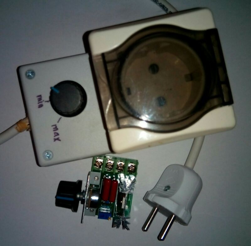

Сначала жила с бойлером, счас с колонкой. Ни за какие деньги бы не поменяла колонку на бойлер. Бойлер - один помылся, второй ждёт когда нагреется вода. Моешь посуду - желающий одновременно принять душ может купание заканчивать при холодной воде. Работает бойлер, уже не включишь чайник, микроволновку и стиралку одновременно - выбивает пробки. Ну и бойлеры текут.
Mirra, просто Вы не в курсе. Покупаете на али шим-регулятор. Высталяете, например, 300-400 ватт на нем. До утра бойлер спокойно имеет 80 литров почти кипятка. Ещё модете купить там же таймер (желательно). Он будет это хозяйство вырубать из сети под утро, чтобы полностью обезопасить себя. Земляного провода то нет нигде, кроме новых домов и домов с электроплитами. Цена вопроса 3(шим)+6(таймер) + коробочка,штепсель, провод = немного денех.
