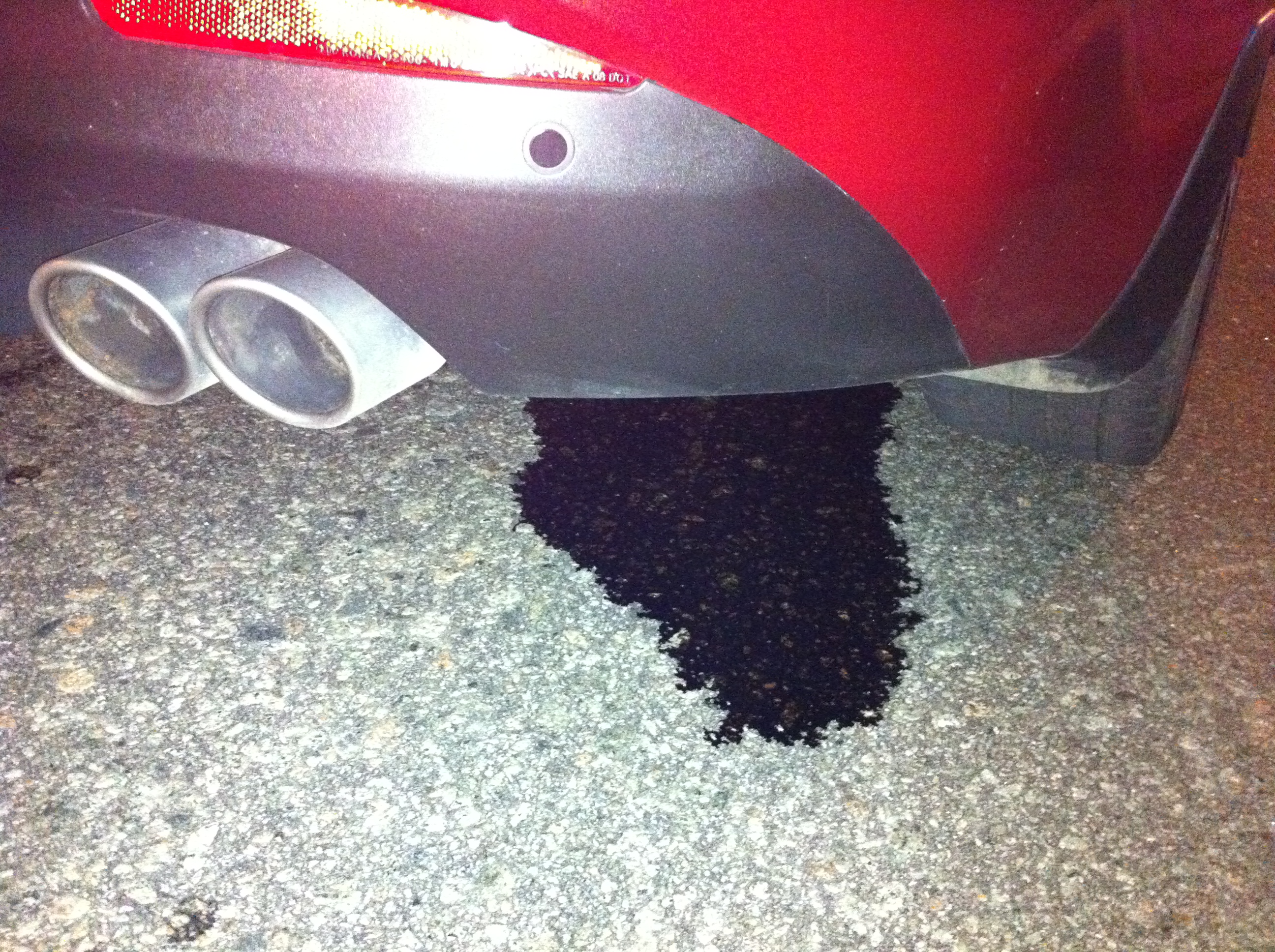

Около 19:20 часов с Русановской набережной выезжал на Патона, не доехал.
Двигал около 50 км\ч, тут пропадает тяга и обороты, салон заполняется вонью бензина, россыпть индикаторов ошибок освещает приборку, вроде перестал работать даже гидроусилитель руля. Докатился до заезда на мост Патона, там и запарковался.
В районе бензобака каплями вытекал бензин.
Почти сразу остановился парень на копеечке, предложил помощь, взял у него номер эвакуатора.
Через 10 минут остановилась пара на КИА, тоже предложили помощь.
Ребята, если читаете это - спасибо вам
А ещё через 10 минут уже приехал эвакуатор.
Если кому помешал, звыняйте)

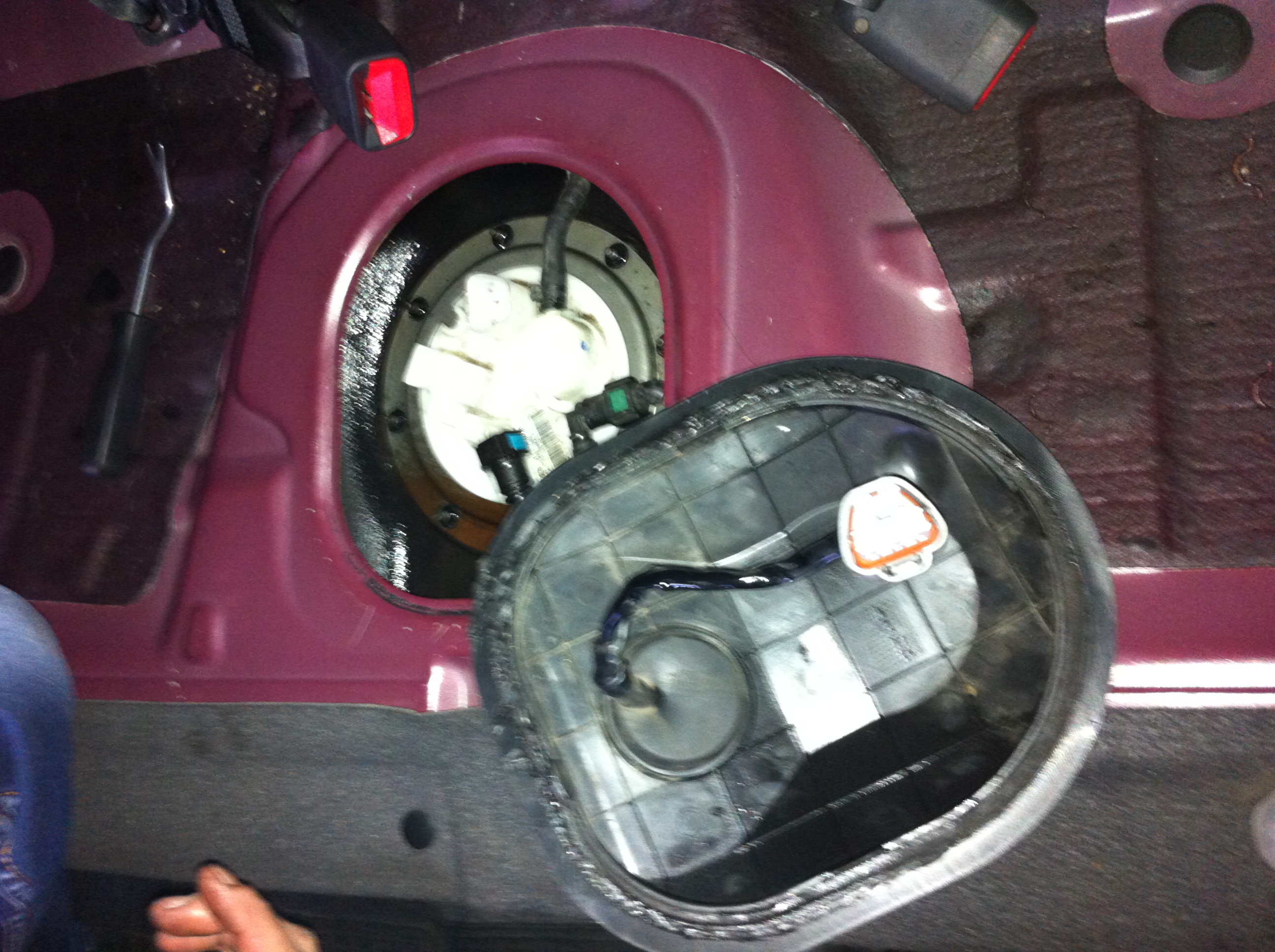

К слову сказать, за день до этого я проходил ТО, проехал всего 30 км.
Оказалось, заливало через место соединения топливного шланга (с синей кнопочкой) с бензонасосом, оттого в салоне завоняло бензином, а сам он стекал вниз через дренажное отверстие.
Скорее всего это факап автослесаря, который не убедился в надёжности соединения.
Машину починили, поменяли резиновую шайбу внутри топливного шланга и потестировали на давлении, сегодня целый день ездил и всё ок.

Пробег 62800, (по временному интервалу делаю а не по пробегу, пробеги небольшие)
Да, меняли топливный фильтр, теперь я действительно уверен что его меняли)
Ещё не отошёл от стресса, там бы одна искра или окурок и машина сгорела бы до тла..
