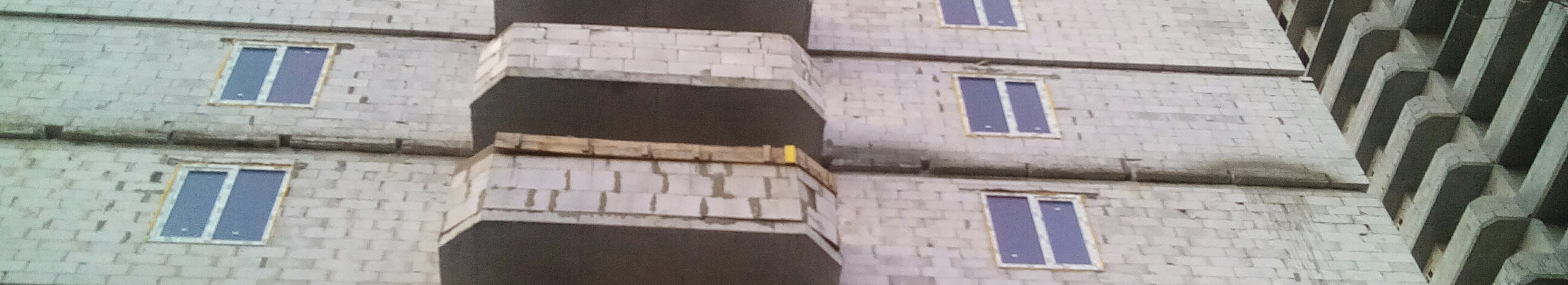

      30 марта 2015 в 13:31 Гілками Прикріплені файли (0 завантажити)
На фото. В них крепились какие-то щиты, чтобы сверху не падало.
Как их должны заделать?
Я так думаю, тем же газоблоком. Но подрядчик скорее ничего делать не будет, просто прикроют при облицовке фасада (запланирована вата плюс облицовка) и с этих щелей будет поддувать по полу
А как правильно должно быть?
(вырезы - посередине фото, примерно в полблока, над межэтажной плитой)
Змінено Нафаня (19:27 30/03/2015)

Re: Технологические вырезы в газоблоке. Как закладываются? [Re: Нафаня]
      31 марта 2015 в 09:46 Гілками
Зависит от забъет не забъет технадзор и авторский, если сильно давит в бытовку прораба с просьбой заделать это дело согласно проекта
      31 марта 2015 в 15:49 Гілками
Ключевое. Ваты, по идее, должно быть сантиметров 10, с может и все 15. Отсутствие половинки газоблока уже погоду не сделают.

Re: Технологические вырезы в газоблоке. Как закладываются? [Re: LeonBuhgalter]
      31 марта 2015 в 21:14 Гілками
LeonBuhgalter 31.03.2015 15:49 пишет:
Сколько там см - хз, може пять всего. Вата по тепловому сопротивлению да, хорошо, но она продуваемая, хотя штукатурка поможет.
Но это и из квартиры должна быть дыра, даже если 10см стяжки - ряд газоблока не прикроет
Ну и вообще иметь полость гдето в стене не хотелось бы, тотже плинтус прибивая провалиться дюбелем непонятно куда - сомнительное удовольствие.
      2 апреля 2015 в 19:58 Гілками
Думаю все таки перед отделкой замажут цементом, а потом утеплитель с штукатуркой и все будет ок.
