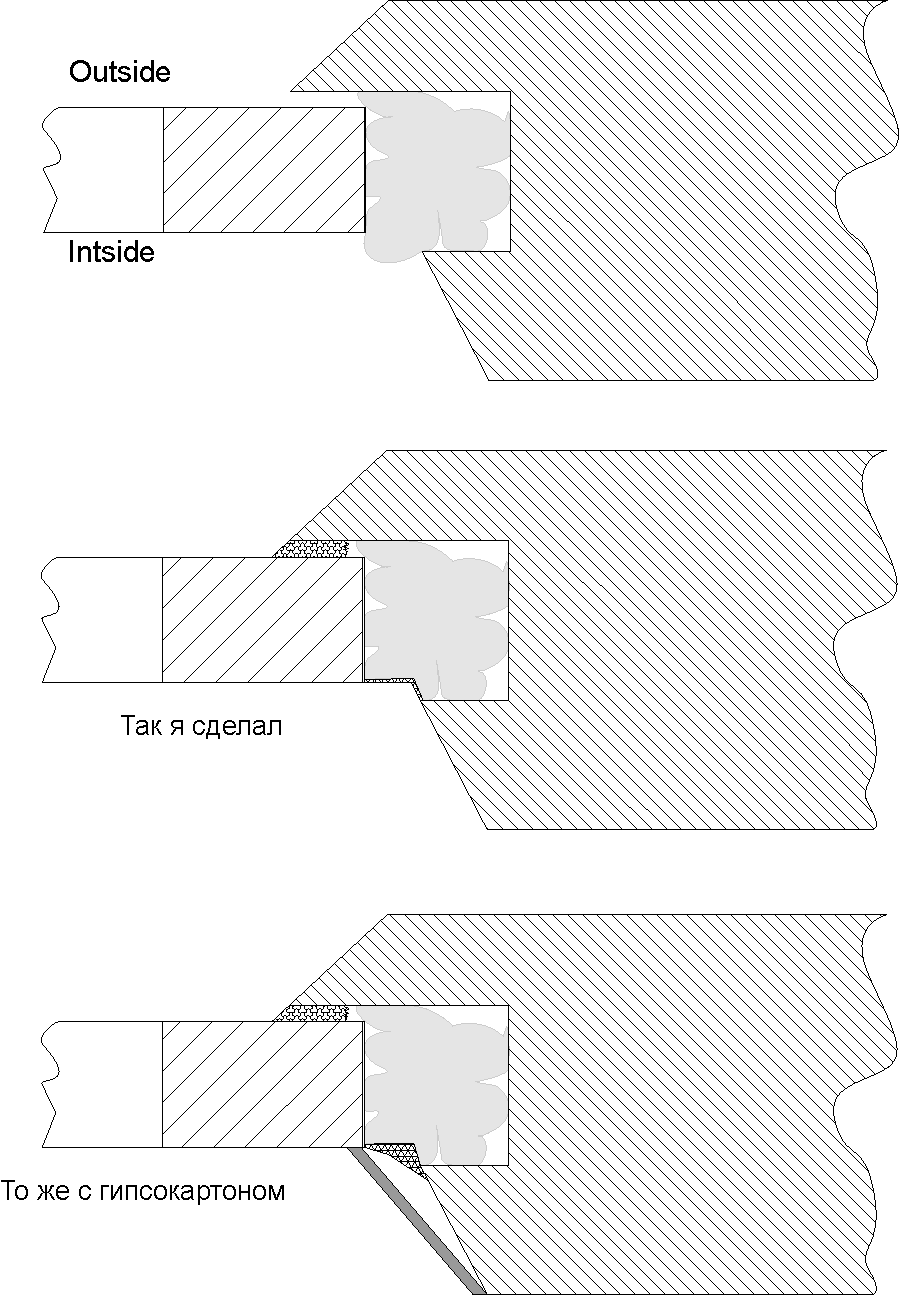

Нет Гипсокартон намано, но вопрос о халтуре риторичский!
Пену нужно с двух сторон зашпаклевать. Снаружи лучше крепеньким раствором цемента (снаруши обычно щели не большие). Изнутри обрезать излишки и простой шпаклевкой (сатин-гипс к примеру). Если поверх еще и гипсокарт откосы делать, пожалуйста, только приветсвуеться.
У себя я оставил старые откосы, а шель зашпаклевал заподлицо с плоскостью рамы. (но в таком случае нужно симметрично по центру проема устанавливать окно, а это наши мастера не всегда делают.
Щас намалюю это все, только для вас, леди.

      26 января 2006 в 09:36 Гілками Прикріплені файли (30 завантажити)
Вот.
Вот.

Re: Ре (+) [Re: S_Lava]
      26 января 2006 в 09:51 Гілками
Совершенно вероно говоришь, только я еще заделал еще ту щель котораЯ у тебя осталась за гипсокартоном. Заделывал вроде тем же сатенгипсом только стартовым, приблизительно выровнял чтоб почти ровно было, а затем прикладывал гипсокартон.
и щель между сатенгипсом и гипсокартоном чтоб практически небыло. Но оно понятно что идеально ровно у меня не получится за гипсокартоном но приблизительно выровнять можно.
А гипсокартон уже пришивал чтоб не махаться с выведением поверхности, хотя можно но это было бы на много дольше.

Спасибо всем - понятно (+) [Re: S_Lava]
      26 января 2006 в 11:26 Гілками
у меня два окна изнутри сделаны как на среднем рисунке, только вот , я сомневаюсь, что снаружи что-либо цементиком заделано.
