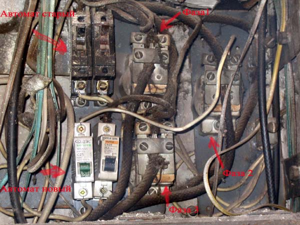

друзи данный материал только для ознакомления, если вы не шарите в электрике лучше туда не лезть, закоротите фазу на землю- будет много шума и ругани. А еще не дай бог вас прибьет.
здесь мой маленькие любители электричества я расскажу вам как вернуть себе свет. Итак, если свет вырубается у вас в квартире, а при этом он есть в других квартирах на площадке в первую очередь счелкаем на площадке вашим автоматом. Если автомат исправлен, то значит что выбило одну из трех фаз. Расскажу подробнее. В домах на все этажи проведены три фазы, эти фазы выходят на площадке. Если к вам когда то приходили сварщики, то именно к этим трем фазам они подрубаются. Для квартир нужна одна фаза. Поэтому все квартиры в доме равномерно раскиданы по трем фазам. Кто то на первой, кто то на второй, чатсь на третей. На каждую фазу есть автомат защиты который вырубается если идет замыкание или перегрузка. В условиях холода, сейчас это явление частое. Ждать электриков которые врубят автомат можно до посинения. У многмих это автомат выбивает каждый вечер. Если вас это достало, то можно вашу квартиру перекинуть на другую фазу. Для этого открываем щиток дома ( в новых домах не знаю как устроен щиток) и видим точки вывода на площадку трех фаз. При этом видим по одному автомату на каждую квартиру. Кстати когда подключают стиралки эти автоматы нужно менять, та как они старые и не выдерживают нагрузки. Вот например вы сразу на моем рисунке видите у кого есть стиралка а у кого нет. Автомат стоит между фазой и квартирой, то есть один провод от автомата идет на фазу, а второй от автомата уходит в глубины дома к вам в квартиру. Все что вам нужно это выключить дома свет и переключить провод от одной фазы на другую. Пр работах постарайтесь,ч тобы все квартиры на площадке ни вислели на одной фазе. Будте осторожны там все под напругой может и убить нах. Я вчера две квартиры ночью перекидывал.

залез вчера в щиток с намерением поменять фазу себе - там такое творится - глаза сломать можно. Если б там были такие колодки, как у тебя на фотке - менял бы не задумываясь... но там все гораздо запущенее.
Посему, ищется электрик, чтоб привел щиток (на двоих с соседом скидываемся) в порядок, и поменял автоматы. По возможности, сделал бы девайс для оперативного переключения фаз, если это не запрещено.

А дом у мну - Хрущевка. Ну и нет там никаких автоматов. Приходит три фазы и к ним сразу прикручивается провод уходящий в квартиры. Мало того на той фазе шо у меня подключено ЧЕТЫРЕ провода ( хорошо так скрученных меж собой, вообщем разсоединиь их весьма проблематично ) у себя в квартире я конечно вырубил предохранители и источников потребления не было, НО у соседей то ВСЕ включено, феерверк был еще тот когда я попытался подключить к другой фазе 4 квартиры с вкл. потребителями. Плянул я на это дело, поужинал при свечах, на оставшееся количество энергии в ноуте (20 мин.) залез в Инет, потом почитал анекдоты через КПК и лег баиньки без телевизору.
Вот так вот. Так шо аккуратнее с ентим делом.

Советы не для слабонервных, хотя специалист сделает.
Своей жизнью лучше все-таки не рисковать - приглашайте спецов!
Неплохо еще как-нибудь хорошего специалиста пригласить для общего наведения порядка в щитке. Тогда и проблем на 90% будет меньше.
Результаты многолетнего самоделкинства хорошо видны на фото.
Это что, промышленные стиралки что ли??? У меня пробки выбивало от электрочайника, а от стиралки - никогда. ИМХО стиралка меньше жрет, чем чайник или радиатор масляный, тепловентилятор или что-то еще, что греется... Стиралка, конечно тоже воду подогревает, но никогда у меня не выбивало пробки из-за этого, даже при том, что дом старый.
