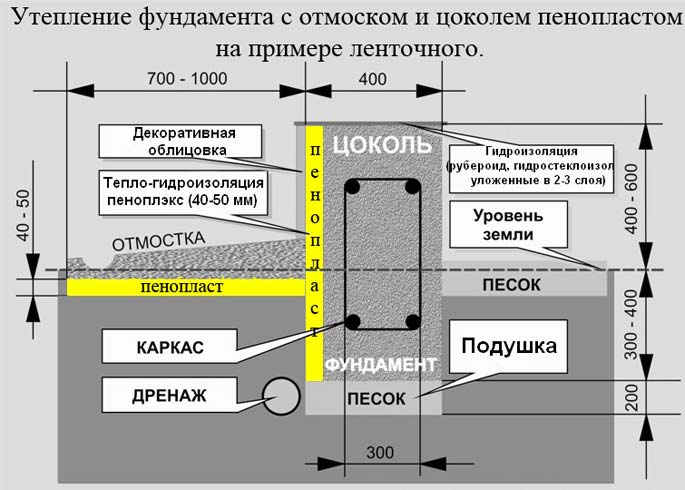

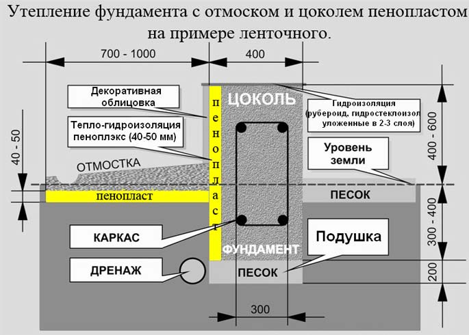

Для того, что бы был эффект от утепления, нужно начинать утепления с фундамента, а затем переходить на цоколь, стены.
Зимой земля (фундамент) промерзают на определенную глубину.
И если утеплите только цоколь, то холод все равно, через фундамент будет поступать в цоколь, а затем в стену.
Вбейте в поисковик "Утепление фундамента". И найдете "золотую середину".
