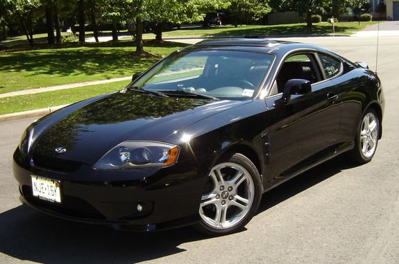

итак, с хондой не пошло дело, вот теперь смотрим на почти новый автомобиль, на котором вьехали в бордюр... ну да ничё... зато цена ну очень хорошая как для нового авто.
итак, вот что пишут про него мне:
сентябрь 2005 года, пробег 800 миль (автомобиль с США)
> -механика 5 ст.
> -кондиционер
> -электропакет
> -АБС
> -мягкая подвеска (идет только на американский рынок)
> -оригинальный СД проигр. 6 динамиков
> -16 дюймовые титановые диски
> -Две хромированых выхлопных трубы
> --- и т. д.
> Автомобиль пригнан с США,
> был поврежден (наехал на бордюр)
что скажете?
как с обслуживанием?
дороже ли оно чем у тойоты либо ВАГ?

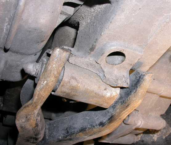

      26 января 2006 в 15:27 Гілками Прикріплені файли (18 завантажити)
В кач-ве доп. информации.
Чисто из практики, последствия "наезда на бордюр".
Кажется, "наезд на бордюр" - ерунда, однако..
Иногда трудновыявляемые, иногда проявляющиеся через неск. месяцев, и пр.
1) Отсутствует пластиковая защита двигателя. Или повреждена, - пара тройка проушин разбито, - считай выкидывать (не ремонтируется). Мелочь, но неприятно – грязный мотор, и пр. Оригинальная может стоить очоч дорого. Самодельная – см. Hammer.
2) Срезаны один или несколько болтов крепления масл. поддона. Перепродажники меняют битый поддон на новый, а высверливать срезанные болты им в лом. Мажут обильно герметиком, чтоб масло не текло на время продажи.
3) Трещины в блоке. Хороший удар снизу может быть причиной. Чаще всего на задней стенке, где их плохо видно. Замазывают герметиками, холодной сваркой.
4) Места крепления двигателя. В лучшем случае – замена опор. В худшем – снимать мотор и шаманить поврежденное место на кузове.
7) Крепления подрамников, рулевых реек, и пр. Неприятно тем, что снаружи м.б. не видно, что, скажем, сорвана гайка, ввареная в полости лонжерона..
5) Гнутые шкивы. Те, что снизу. Иногда небольшое биение приводит к большим неприятностям. В лучшем случае – замена шкива. В худшем – разбито посадочное место, и пр. Шкив может стоить .. ну скажем $300 или $900.
6) Гнутые полуоси. Маленькое биение с непредсказуемыми последствиями. Трудно выявить.
7) Битый стартер. Трещина в крышке, деформация, и пр. Иногда на глаз не видно, но из-за нарушения соосности бескончный головняк с износом втулок и пр. Лечится только заменой стартера.
8) Любая ерунда в передней нижней части двигателя: датчики, корпуса термотатов, патрубки, трубки гидроусилителя, и т.д. Маскируется, лепится как попало, лишь бы продать.
Пример:
Вид снизу. Отбита проушина с корпуса КПП. Теперь двигатель болтается как хочет. Восстановить нереально. Замена КПП или её корпуса.
