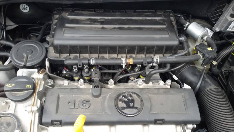

Ну если б я в этом что-то понимал то у них спросил бы, а тут бы не спрашивал. Тоесть в планку это фиговый вариант ? Может у кого есть фото хорошего варианта ?
Сообщения: 1677
С нами с 03.02.2006
Re: посоветуйте комплект ГБО на октавию тур 1.8Т [Re: what3va]
      7 апреля 2015 в 10:42 Гілками Прикріплені файли (0 завантажити)
В каждом конкретном случае нужно смотреть по месту.
what3va 07.04.2015 09:45 пишет:
Как вариант, двигатель CFNA
В каждом конкретном случае нужно смотреть по месту.Как вариант, двигатель CFNA

И вобще на сколько принципиально лепить не в планку ?
IesuiT ***
Сообщения: 38407
С нами с 26.10.2001
      7 апреля 2015 в 10:53 Гілками
отлично они там живут раздельно и крепятся стяжками к коллектору
IesuiT ***
Сообщения: 38407
С нами с 26.10.2001
      7 апреля 2015 в 10:55 Гілками
если раздельные - самый короткий впрыск получается
