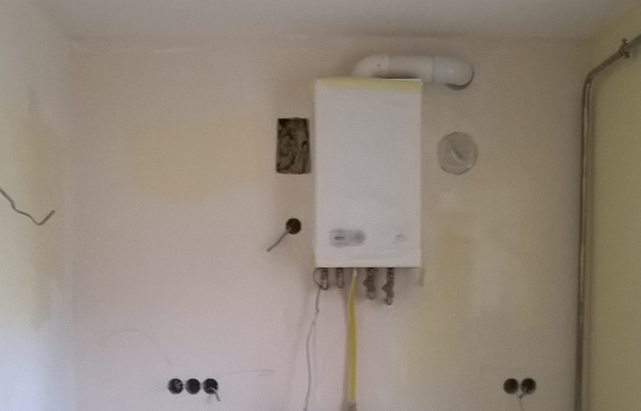

Chmln 08.04.2015 10:58 пишет:
на кухне два вентканала?
это новый дом?
приточка это фантастика )
Так, на кухні два вент. канали. Окремий канал під опалювальний котел. Витяжка планується на стіні ліворуч, там де дріт висить

Странное место для котла.
Канал, который сейчас на фото прямоугольная дырка, - туда планируется вытяжку? Это ж, предполагаю, не для вытяжки канал, а для естественной тяги. Или есть еще один?
Идеальный вариант, конечно, на улицу.

На вулицю варіант виключений. Місце для котла - від забудовника. Вже нічого не змінити

Traveler 08.04.2015 11:27 пишет:
Ну, если все документы оформлены, то перенести котел в угол вам ничего не помешает, точно такое же нарушение как и вытяжка в канал естественной вентиляции
Но то такое дело.
По сути, если это таки единственный свободный вентканал, и на улицу исключено, то как и говорил, с тройником и обратным клапаном втыкайте. Лучше прямой воздуховод, но и 150 мм с плавными круглыми изгибами вам будет нормально.

Лелик 08.04.2015 16:09 пишет:
Установка вытяжки запрещена при наличии дымового котла.
установка вытяжки с выбросом в канал для естественной тяги вообще запрещена, но никого это не останавливало никогда
