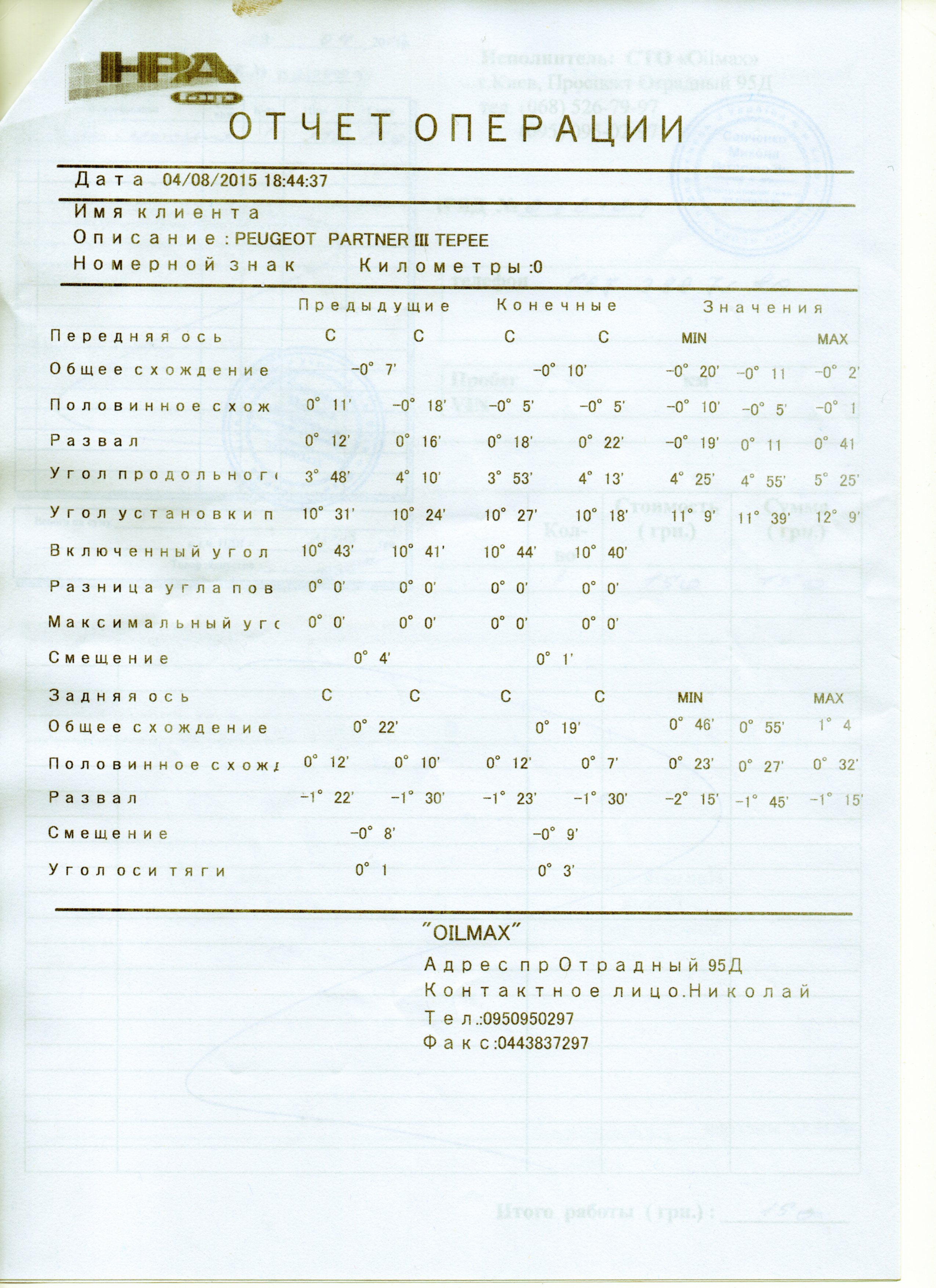

      10 апреля 2015 в 15:05 Гілками Прикріплені файли (0 завантажити)
Mstra 10.04.2015 11:59 пишет:
Показывайте распечатку углов.
Показуваю! Правда я там нічого не розумію.
Показуваю. Правда я там нічого не розумію

Так руль не ровно, потому что так выставили? Или потому что уводит и приходится компенсировать?
По распечатке у тебя кастер и поперечный наклон не в норме (тут можно и в достоверности данных для настройки сомневаться), и разница по осям присутствует. Но имхо, не на столько чтоб влияло на прямолинейность движения.
Їде наче прямо, але руль при цьому все ж стоїть не рівно. Кути могли помінятися через замінені амортизатори спереду.

Кастор, он самый Проверяйте резину, меняйте на соседскую для теста, но если всё останется так же, то ищите мастера, т.к. углы отличаются, да и в диапазон ни разу не попадают.

Caravella T5 10.04.2015 15:05 пишет:
Обратите внимание на третью строчку.
На Вашей машине были разные углы.
На левом колесе "+"11 мин., а на правом "-"18 мин. от продольной оси автомобиля, что составляло "-" 7 мин. общего схождения.
Это могло произойти из за разницы длины рулевых тяг, левой и правой.
Тяги должны быть одинаковой длины.
Вам сделали, скорее всего, одинаковую длину тяг, при этом колеса встали на одинаковые углы.
Левое "-" 5 и правое "-"5, общее "-" 10.Колонка "конечные".
Но при этой регулировке изменилось положение руля (спицы).
Для правильного схождения должны быть выполнены следующие условия.
1. Одинаковая длина рулевых тяг.
2. Одинаковые углы поворота колес, и в соответствии с нормами(угол изменяется длиной тяги).
3. При колесах "прямо" - руль прямо.
Схождение задних колес обычно закладывается конструктивно(за исключение управляемых задних колес). У вас почему то разные показания левого и правого колес.

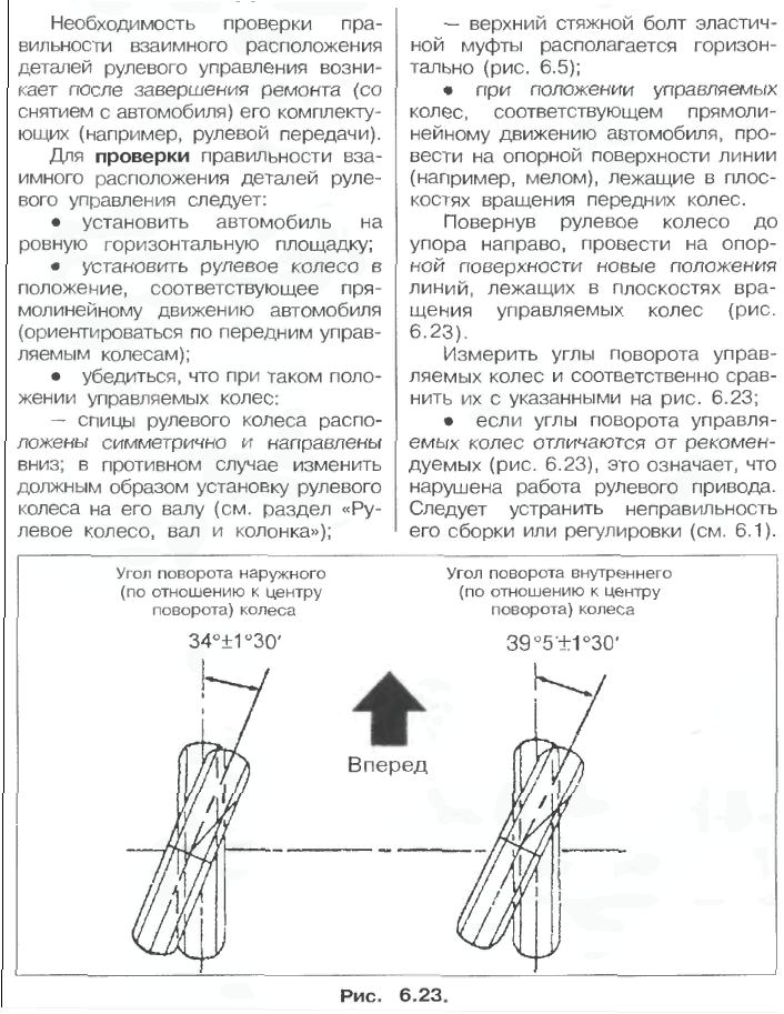

      19 апреля 2015 в 20:34 Гілками Прикріплені файли (0 завантажити)
Добавлю.
Добавлю.
