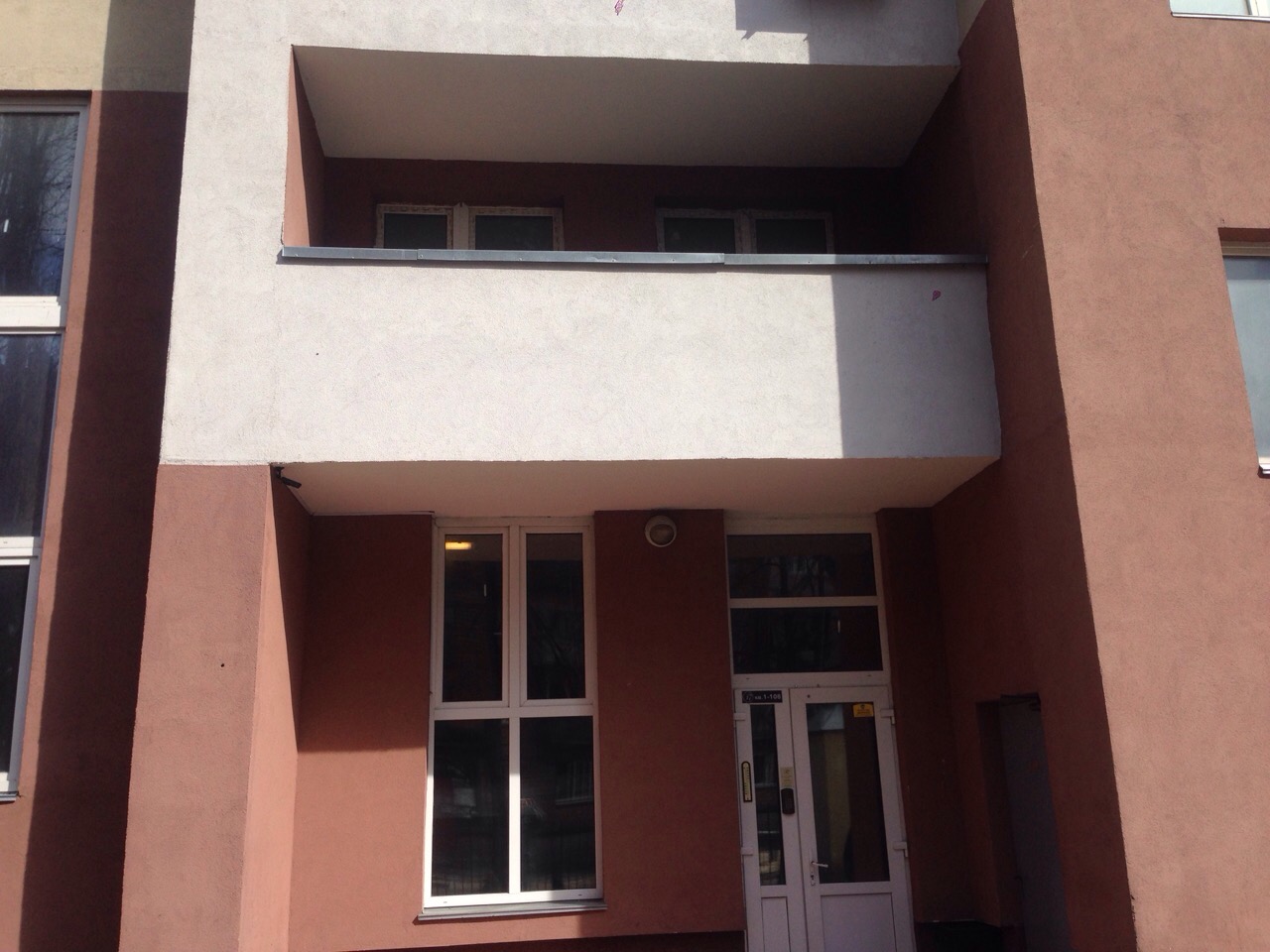

Как всегда размещаю небольшой тендер на производство-установку козырька над входной группой многоквартирного дома. Первая причина - дать заработать софорумчанам, вторая выбрать наиболее оптимальный проект.
Итак, вход в многоквартирный дом. Сверху балкон, обшит Роквулом и заштукатурен (толщина утеплителя 15 см). Соответственно крепится к нему не хотелось бы... высоко (6м) и ненадежно.
Есть решение присвелиться к полу балкона (или потолку) и укрепится в боковой стене справа и слева.
В общем, чтобы не городить трубу опоры на земле.
Водосток односторонний ф90 вдоль правой стены. Покрытие: металлочерепица.
Да, возле дома часто гуляет сильный ветерок... Территориально, Шевченковский р-н, Дорогожичи.
В общем жду комментариев, предложений.

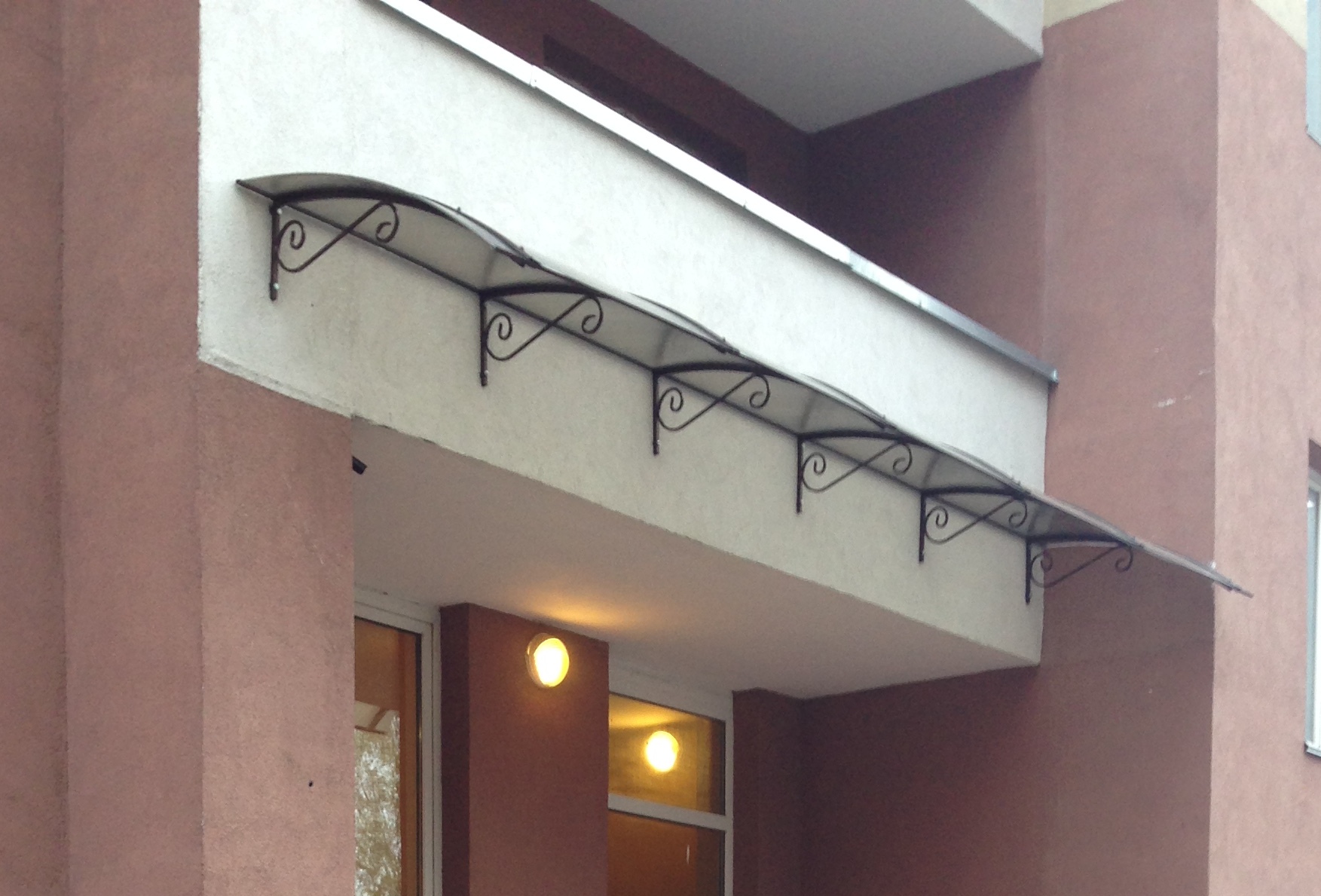

Вариант.
Вариант.

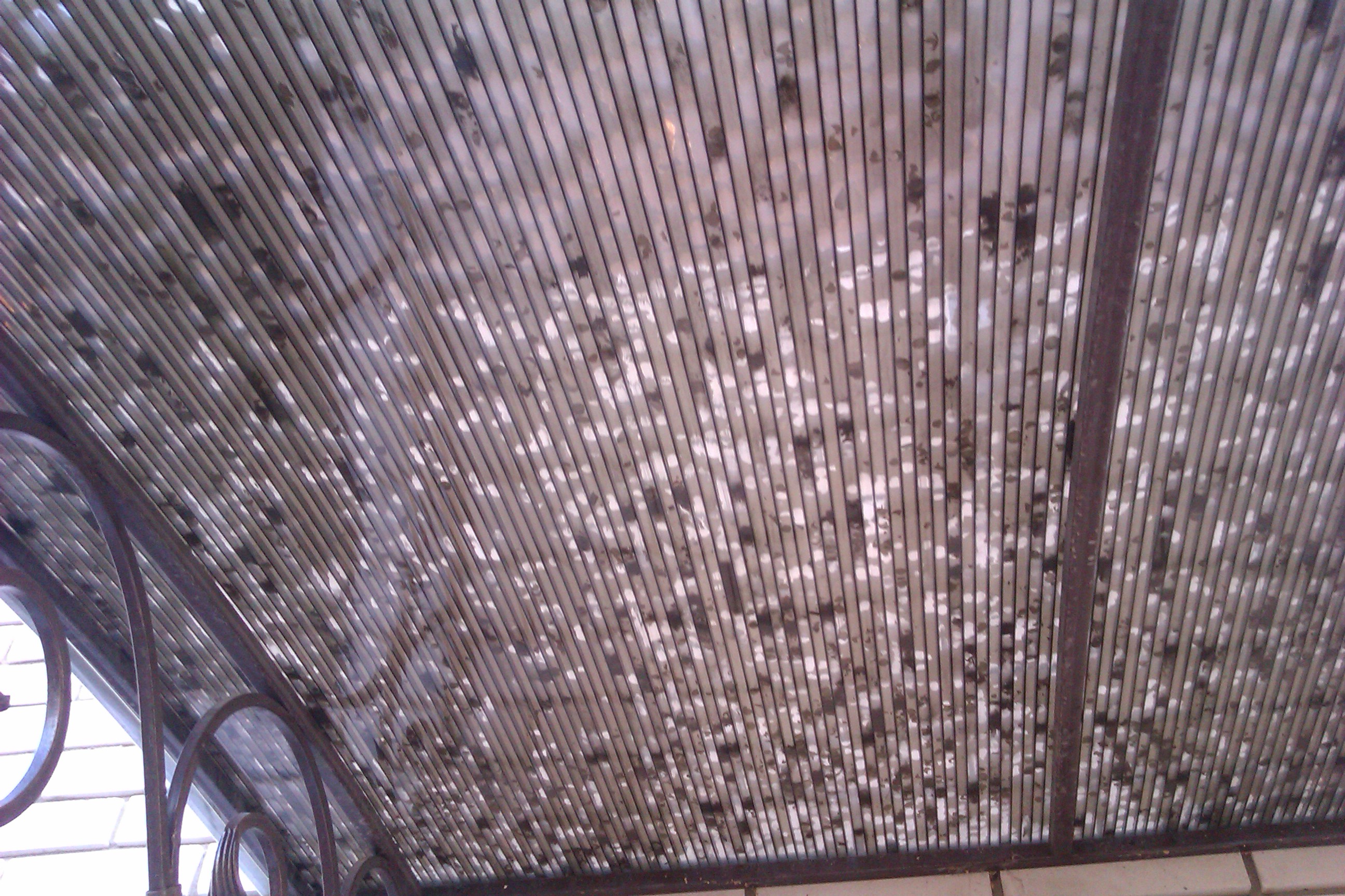

      18 апреля 2015 в 20:43 Гілками Прикріплені файли (0 завантажити)
С поликарбонатом осторожно.
Может после града стать таким
С поликарбонатом осторожно. Может после града стать таким

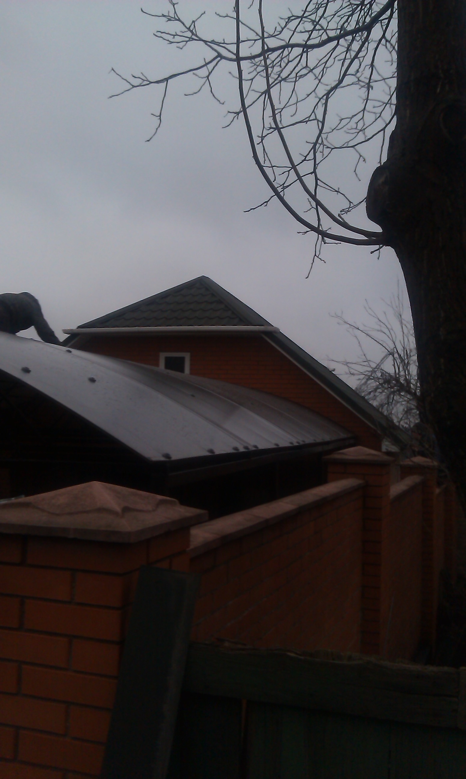

      18 апреля 2015 в 22:48 Гілками Прикріплені файли (0 завантажити)
С солнечной стороны пленку снимать не надо. Не так эстетично, но от града и падающих орехов - очень эффективно
ЗЫ У мну часть навеса под орехом.
ЗЫЫ Полет три года.
С солнечной стороны пленку снимать не надо. Не так эстетично, но от града и падающих орехов - очень эффективно  ЗЫ У мну часть навеса под орехом

Kirill_vaz 18.04.2015 20:43 пишет:
Это признак "китайского" поликарбоната,на нормальном такого не произойдет.(если че-10лет занимаюсь навесами)))
А навес над входом сделать или из монолитного поликарбоната(на века),или влагостойкая ламинированая фанера+битумная черепица.

      4 июня 2015 в 11:31 Гілками Прикріплені файли (0 завантажити)
Все поставили.
8500 грн. с установкой.
Остальные меньше 10 000 грн. не брались....
Все поставили. 8500 грн

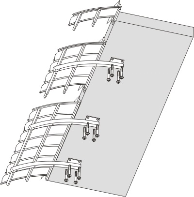

http://ankor.com.ua
Будет около 1000 грн.
