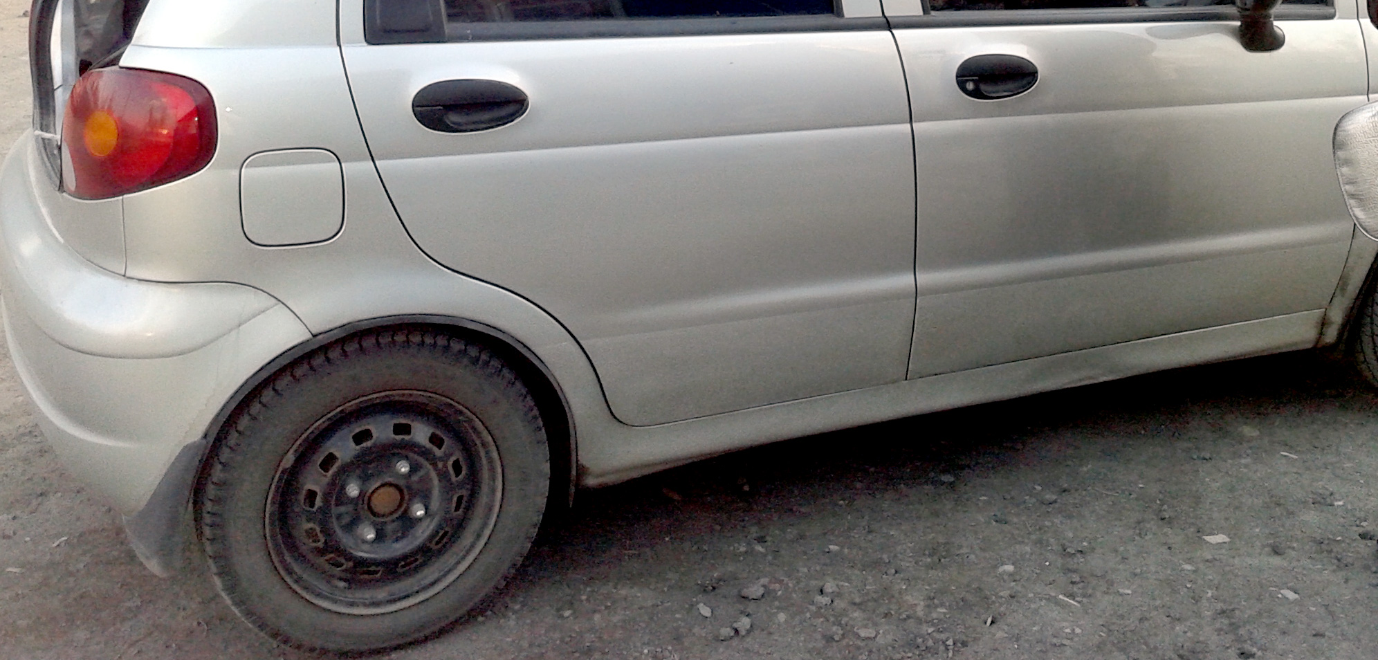

у меня митизка 2006 года, с коррозией начал бороться чуть раньше, до такого уровня как у тебя не допускал, в 2011г сделал обработку Растстопом и поставил подкрылки на задние и передние арки, в надежде что поможет, но нет, коррозия шла дальше, только не так быстро, в 2013 загнал на малярку подкрасить поцарапанную дверь, заоодно сделал полную косметику- все было зачищено, пороги в тех местах, как у тебя были труха и рассыпались, маляр клеил стекловолокно на эпоксидке, с торцами дверей таже проблема, кароче все, что можно он залатал, зашпатлевал, по линии молдинга и ниже двери и пороги мы задули с баллончика какой-то резиновой хренью, которая после высыхания стала похожа на апельсиновую кожуру, дальше покраска по кругу. За все тогда отдал 2500грн где-то. На сейчас- коррозия лезет, но не так сильно + машина осталась в зоне АТО, и эту зиму каталась совсем немного, фотка с прошлой недели.

я еще рассматривал как вариант, если есть свободный гараж, брать нерастаможенного донора , снимать с него все что нужно, красить по кругу, а замет остатки донора распродавать неспешно
