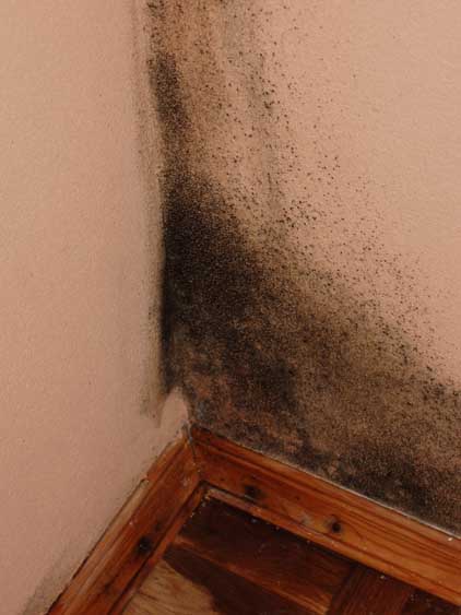

у меня утеплена не одна комната а 2, выходящие наружу уже 8 лет. проблем (тьфу-тьфу-тьфу) пока не возникало до сего года. сосед сверху поставил металопластиковые окна и у него появился грибок в углу, который теперь лезет ко мне.(проветривать ему надо). если дом спректирован и построен правильно (в углах, выходящих на улицу есть стояк отопления) - проблем не будет. как себя ведет стена под гипсокартоном - не знаю.

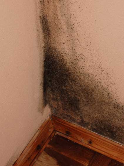

Re: Утепление стен [Re: S.Silver]
      2 февраля 2006 в 13:43 Гілками Прикріплені файли (5 завантажити)
И как себя ведет стена с внутренним утеплением? Проблем не возникает? Мне это интересно, т.к. после нынешних морозов захотелось в одной из комнат утеплить ту стену, которая выходит наружу. А в многоэтажке наружное утепление в отдельно взятой квартире практически невозможно...
если стоят пластиковые окна - стенам жопка = 100%. у меня такое могу фотку выложить.
Змінено creative (13:47 02/02/2006)

Re: Утепление стен [Re: creative]
      2 февраля 2006 в 13:49 Гілками
и это было только начало 4 месяца после ремонта и утепленя стен внутри квартиры, сейчас уже прошло 2 года, делаем полный ремонт, ставим вентиляцию, короче имеем проблемы
      2 февраля 2006 в 13:54 Гілками
вот такое у моего соседа сверху, а проветривать надо. у меня такого нет.
