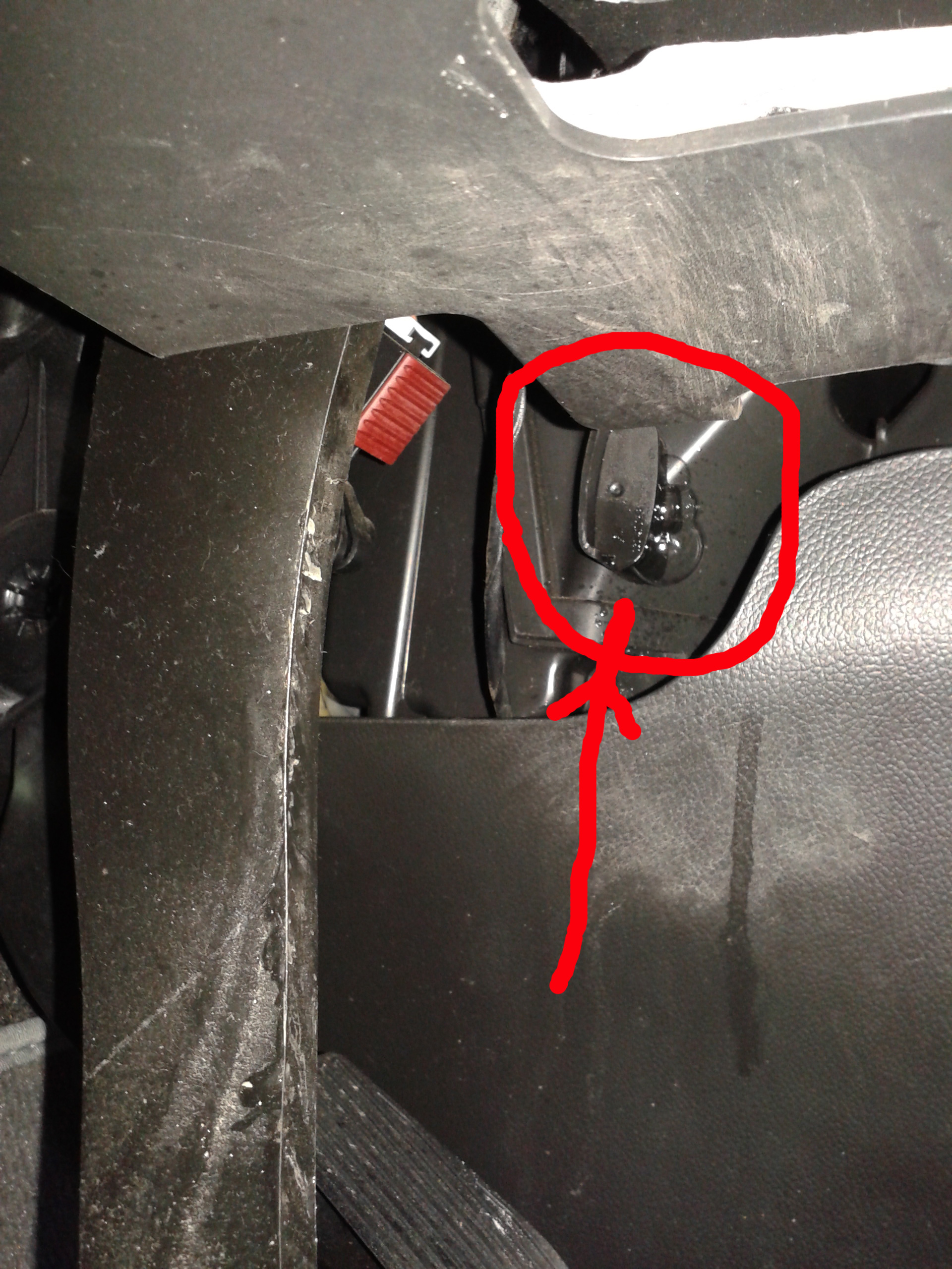

Многим известна проблема появления запаха в салоне, на машинах с мех.кондиционером, проблему решал путем отключения кондера за 2 минуты до конца поездки и просушиванием испарителя, также раз в год снимал на ланосе вентилятор салона и задувал на испаритель пену аэрозоль для дезинфекции. Таже проблема появилась в Орландо на 3 год эксплуатации, вонища неописуемая, решил засунуть трубочку от баллончика с очистителем через снятый фильт салона, толку мало, тк. сразу под ним идет колесо вентилятора салона и пена попадает просто в воздуховод, а не на испаритель. Следующий вариант- задуть пену через отверстие слива конденсата, лазил я в яме под машиной, так его и не нашел, защиту заводскую влом было снимать. Полез обследовать подторпедное пространство на предмет, как там все устноено и о чудо- в центральной части, там, где размещены радиатор печки и испаритель кондиционера я нахожу с обеих сторон(водитель и пассаж.) овальные пластиковые заглушки, снимаю их, подсвечиваю фонариком, люминий радиатора четко виден, запускаю туда трубку от аэрозоли и провожу дезинфекцию. Оказывается, в этой машине все устроено намного проще.
