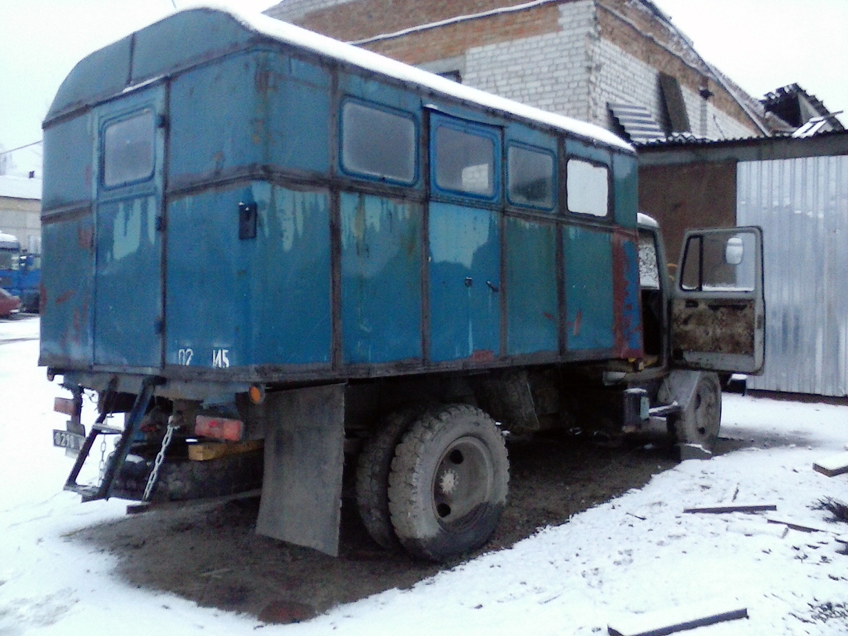

      30 ноября 2015 в 00:35 Гілками Прикріплені файли (0 завантажити)
Друзья, я долго тянул с окончательным отчетом, так как считал что обязан предоставить фото засвидетельствовавшие факта передачи этой машины бойцам 13-го батальйона, для которых она и делалась.
Но к сожалению вынужден констатировать, что этот проект превратился в неопределенный долгострой, и в связи с необходимостью начала нового проекта помощи нашим защитникам, считаю его для себя закрытым  К сожалению неудачно. Машина на 90% готова: с отличным теплым и сухим кунгом, с откапиталеным мотором, с уютной кабиной. Но теперь она стоит уже 4-й месяц на «волонтерской базе» в Василькове, потому как ездить на ней практически невозможно из-за отсутствия тормозов, и неудовлетворительной работы сцепления. Человек из фонда «Територія життя», который собственно и обещал непосредственно бойцам восстановить машину, и через которого она попала к нам (группе людей которые и выполнили все работы) уже который месяц не может найти на нее времени, со своими механиками. Для последней их идеи – сделать тормоза с помощью насоса блока АБС – необходимый узел был найден, спасибо одному очень хорошему человеку с этого форума. Но воз и ныне там, у людей нет времени. А я сам сделать это не могу, не механик я. Теперь, в связи с срочной необходимостью восстановления «медички» для 79 бригады (на этот раз ни каких фондов, ни каких «посредников», я хорошо знаю человека с фронта который об этом попросит) у меня не будет ни физической ни моральной возможности.
Если кого подвел, не оправдал ожиданий – извините. Я «боролся» за этот газон до последнего. Но теперь есть более срочное дело, и просто не будет на это сил.

      30 ноября 2015 в 12:45 Гілками Прикріплені файли (0 завантажити)
К сожалению очень многие такие проэкты так и заканчиваются.
Если что можем забрать к нам в полк (лично под себя заберу сделать передвижной узел связи).
У меня с парочкой машин та-же беда - год стоят (там беда больше - кончился мотор, подходящий стоит космических денег, даже есть донор, но там обьем работ что просто ховайсь т.к. проще натянуть форда на донора (донор джип с убитым кузовом и рамой)

      30 ноября 2015 в 13:22 Гілками
Это не ко мне. Я ее судьбу не решаю. Ответственный человек, из фонда "Територія життя", на мои неоднократные подобные предложения отвечал - "Ты что?! Нельзя, она ж у них на учете стоит!".
А кунг там не снимишь. Там все крепко, но от рамы не отделить, рассыпется.
