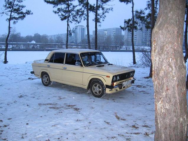

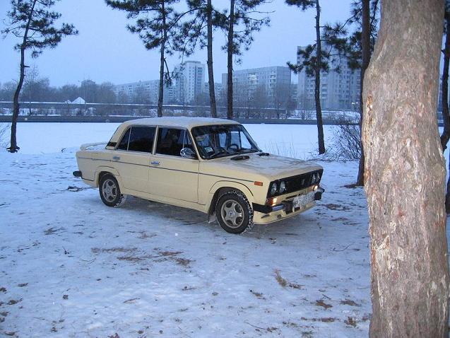

Вобщем теперь по делу: машина у тебя стоящая (сужу по фото), комплект сцепления тоже, цилиндры рабочие, это +. Кстати выжимной отличаеться внешним видом от обычного, естли он луковский это хорошо, т.к. любой другой может показать проблемы, потом ищи суть. Естли собрался доверять мастерам, обязательно в районе коробки разбери все (естли устанавливал бороду), тоесть покрытие/утеплитель, чтобы была только ручка переключения передач и все. (сверху есть какая-то втулка и крепеж, у меня не было, но они поставили и показали, тоесть будут курошить) А какие метки на кардане ставить? Просто когда я его менял, как снял таким образом и поставил другой, никакой вибрации не оказалось уже, правда крестовина клацает (б/у ставил все таки). Снимаеться кардан, глушитель, тоесть резонатор, откручиваються болты коробки, снимаеться/разбираеться. Там увидишь свой диск (лысый), сравнишь для интереса со своим новым и попаленные лепестки корзины (но думаю там еще не критично). Выжимной в основном остаеться целый, но в моем случае его чего-то выело изнутри (может маховик повело), пусть обратят внимание на вилку сцепления, естли она изношенная на замену, со временем может либо клином педаль стать, либо провалиться (в зависимости как она лопнет). Далее собираеться это все корзина/диск/выжимной, ставиться, все переключаеться. Заводиться двигатель, выжымаеться педаль сцепления и включаються передачи (у меня не включились с первого раза, заработало как положено после 4-вскрытия). Сначала будет чуть не привычно (схватывать сцепление в конце), но буквально день поездить (как говориться чтобы стало все на свои места окончательно) и на регулировку педали. Вроде бы все. Естли детали качественные будет песня, естли нет гимор и маты. Вобщем что у меня было с диском/корзиной, я уже описал, за возврат денег поменял систему охлаждения двигателя и глушитель полностью на другую машину, естли бы брал вітчизняну корзину, могут провалиться лепестки (такое было в прошлый раз), но этим забивать голову не стоит. Главное чтобы мастера установили Лук на машину, а не свою лабуду, за этим нужно проследить, у нас могут. Вобщем удачи

Здрасте!
Пришёл сёдня на стоянку завёл машину поехал
сцепление не буксует не проваливается..ну короче
записался завтра на СТО на 9 утра...будут менять..
