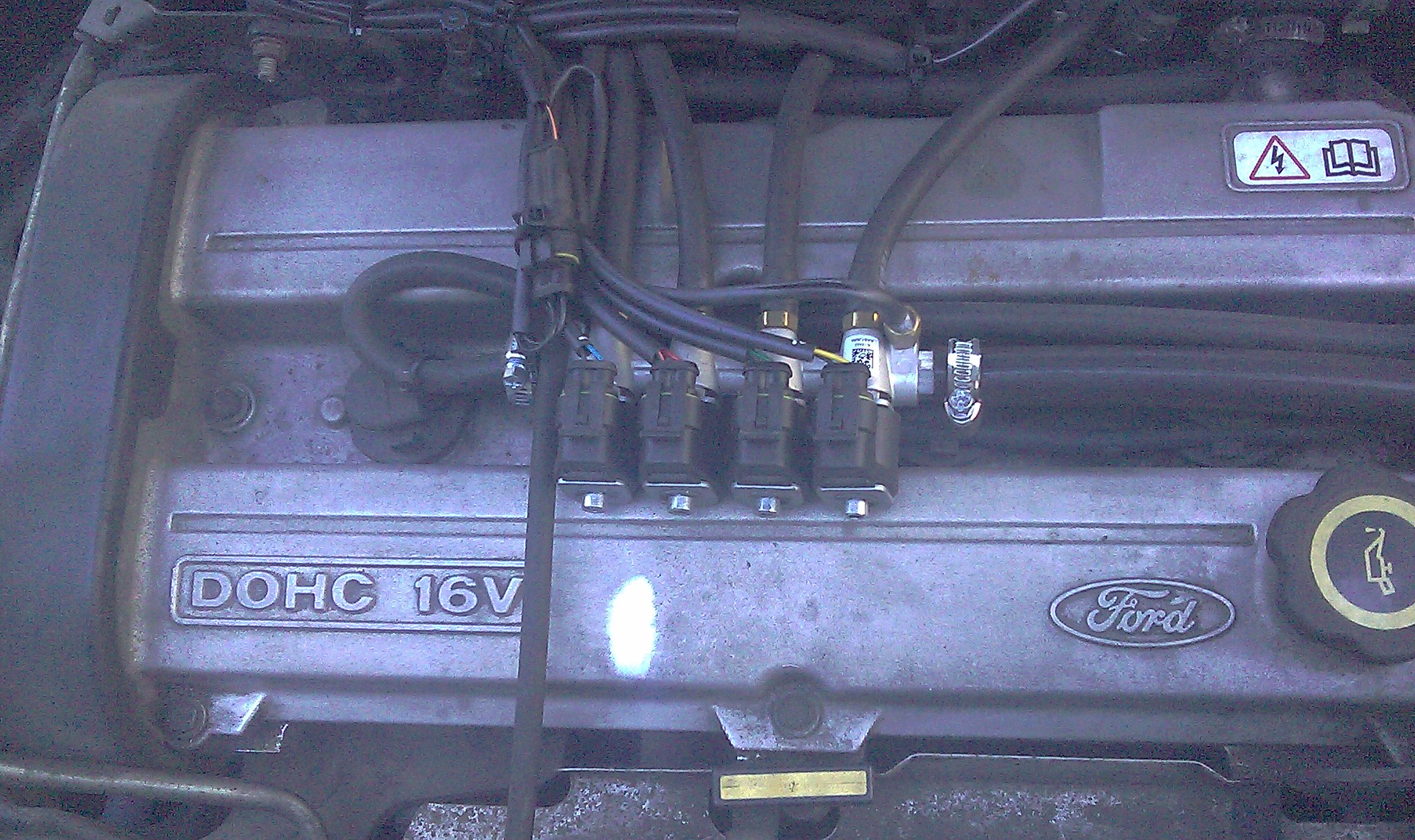

Насколько критичная температура форсунок если она в районе 60-80гр? Это Rail Appache , лежать просто на клапанной крышке. Старая фотка, сейчас шланги с форсунок короче на 5 см.
Насколько критичная температура форсунок если она в районе 60-80гр. Это Rail Appache , лежать просто на клапанной крышке

В этом месте не будет 80...А диапазон работы форсунок от -40 до +120 градусов

Будет, только что глянул в проге, вчерашний лог 60-75гр. Спрашиваю потому что недавно решил проверить сопротивление катушек когда приехал на стоянку тау оно вместо 3х ом плавало до 4,7 ома на некоторых катушках, и частенько начинает появляться ошибка форсунки на стаге.

При стоянке да, температура поднимается, а при движении все таки моторный отсек продувается наружным воздухом, и температура не должна подниматься. Ну а если это критично (у меня стоит в том же месте, еще и крышкой декоративной закрыты, пока проблем не вижу), то проложить теплоизоляцию между форсунками и клапанной крышкой....

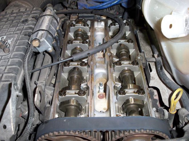

Сообщения: 16672
С нами с 10.10.2002
Re: Температурный режим форсунок ГБО. [Re: kulibin]
      23 апреля 2015 в 15:10 Гілками Прикріплені файли (0 завантажити)
нашел старое фото своего мотора. Клапанную крышку снимал для замены ГРМ.
Кстати на заднем плане тюнинговые провода OBX, позволяют рабоать на газу с зазорам в свечах 1,3мм(родные платиновые свечи Моторкрафт идут именно с этим зазором под этот мотор) штатные провода моторкрафт прошивало на раз.
