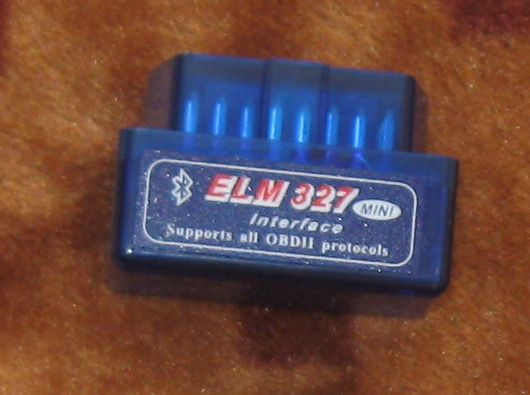

Re: Расскажите про elm327 [Re: vivatt]
      23 апреля 2015 в 12:21 Гілками Прикріплені файли (0 завантажити)
vivatt 23.04.2015 00:00 пишет:
У Вас пыжик после рестайла, а там уже други мозги. Может дело в этом. А какая у Вас версия сканера? P. S при покупке заказывал v 1.5 причем обращал на это внимание продавца. По факту оказалась v 2.1.
откровенно говоря понятия не имею какая там версия . решил, что 4 долоро -- не слишком высокая цена за попробовать, один визит к электрику стоит дороже. ну и оказалось, что работает. вот так выглядит:
Змінено Вредный Хряк (12:24 23/04/2015)

Re: Расскажите про elm327 [Re: Вредный Хряк]
      23 апреля 2015 в 19:09 Гілками
Вредный Хряк 23.04.2015 12:21 пишет:
По внешнему виду версию сканера не определишь. У меня визуально один-в-один. Увидеть версию можно в программе Torque в разделе "Состояние адаптера"
