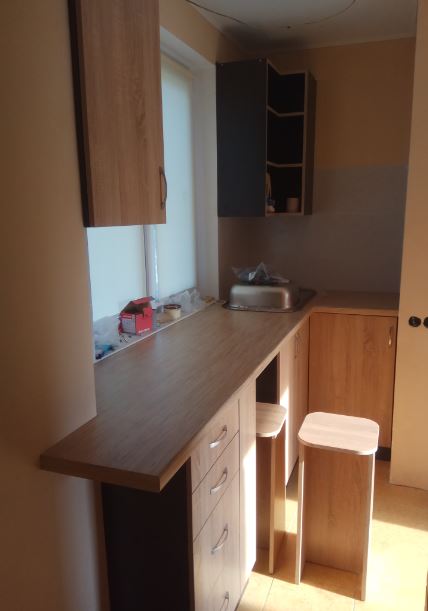

Вдохновился этой темой и давно хотел попробовать что-то из мебели спроектировать и собрать самостоятельно.
В этом году была необходимость сделать кухню на дачу. Ну, думаю, попробую, т.к. впереди еще кухня в квартиру и другая мебель. Начать хотелось с чего-то попроще, для дачи, думаю, ошибусь где-то - не так страшно ну и вообще, дача не близко, привозить, увозить замерщиков/сборщиков это все тоже и время и деньги.
Сразу все спроектировать понял что не осилю, разбил на этапы: отдельно нижние и верхние секции, отдельно задние стенки из ДВП/дно ящиков, отдельно столешницу (как соберу нижние шкафы все), отдельно фасады (в качестве фасадов у меня дсп другого цвета).
Попробовал в pro100 рисовать - не удобно. Рисовал в скетчапе (до этого был опыт рисования). По максимуму старался разметить все отверстия, чтобы заказать сверловку на вияре. Там где не был уверен, потом вместе с фасадами сделал т.н. кондуктора - просто кусочки дсп с размерами чтобы удобно приложить к нужному месту и через отверстия просверлить. Заодно из остатков ДСП еще пара высоких табуретов получилась (под столешницу).
Итого. Все получилось . Да, были ошибки но не критические. Самый напряженный момент - станет ли столешница (хотел с минимальным зазором от стен) - стала. Больше всего времени заняла сборка. Начальный проект, перенос деталей в конструктов вияра, отверстия и т.п. - сравнительно просто - сидишь себе мышкой клацаешь, но несколько дней подетально проверял перед заказом.
Пробовал разные виды крепежа: минификсы, конфирматы, шканты, стяжки, саморезы. Со шкантами очень понравилось работать, отверстия Вияр сверлит точно, раз, раз и все собрал. Констуктор у Виятра, конечно, очень удобный.
Получил положительные эмоции от самостоятельно работы и, весьма возможно, по деньгам сэкономил в случае заказа готовой кухни.
Фото ниже. Мойку уже врезал.
Вдохновился этой темой и давно хотел попробовать что-то из мебели спроектировать и собрать самостоятельно. В этом году была необходимость сделать кухню на дачу

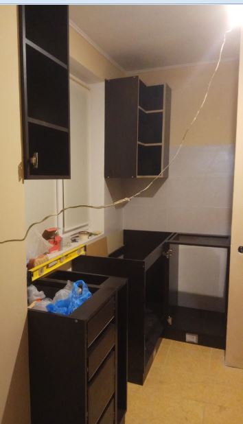

Промежуточный этап
Промежуточный этап

Там в углу где два фасада встречаються , нужно делать фальши , примерно 50х50.Что бы фасады не ругались друг с другом.

Может тут лучше видно-понятно.
