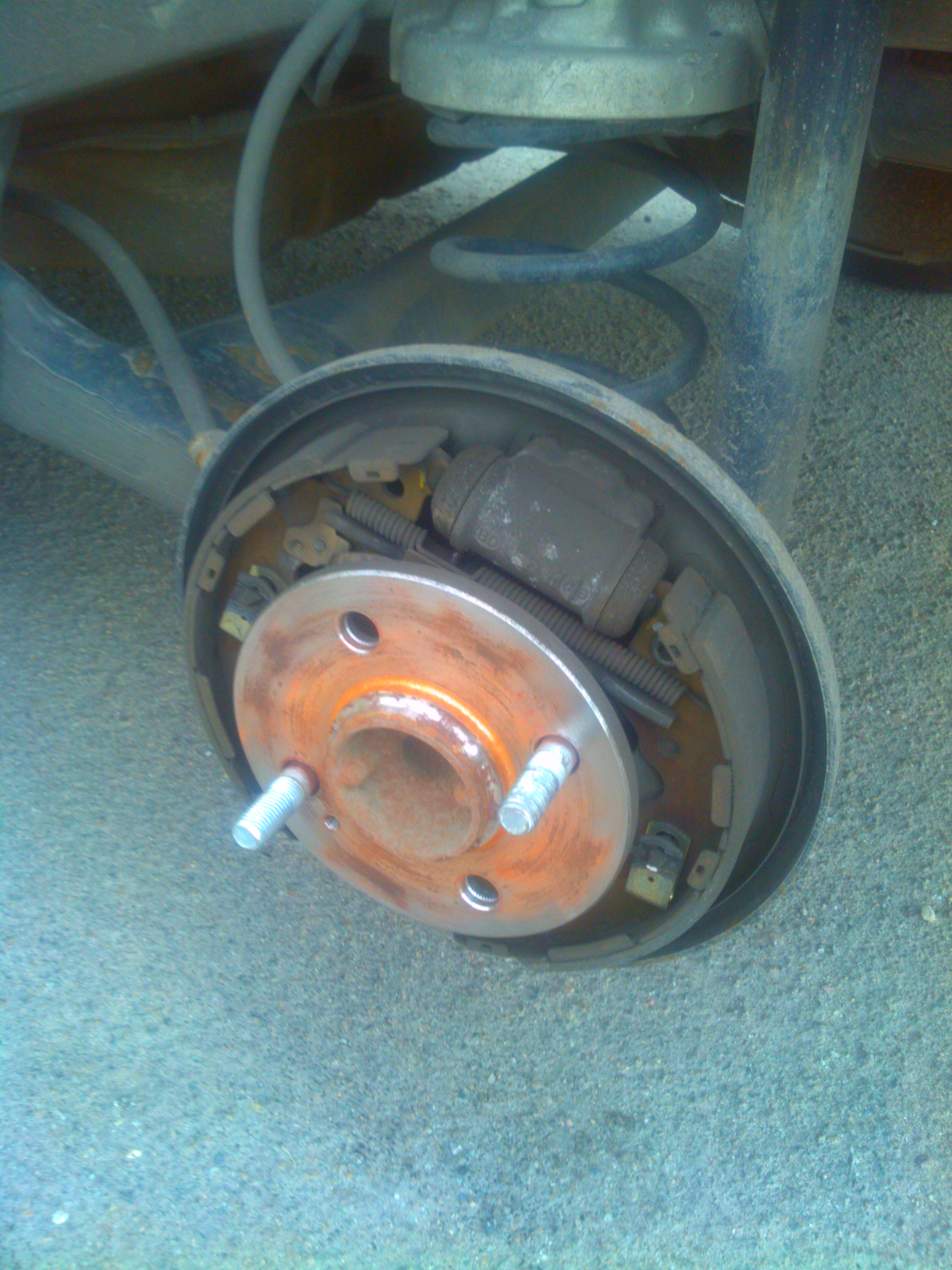

      1 мая 2015 в 21:29 Гілками Прикріплені файли (0 завантажити)
менять шпильку оказалось не особо трудно

Honest. 01.05.2015 21:29 пишет:
На заднем на рио меняется легко. На переднем чуть тяжелей. Что бы ступицу не разбирать немного разрезают защитный кожух. Тогда можно дотянуться и вставить.

kkk_GAZ240 01.05.2015 12:08 пишет:
zheka_e30 30.04.2015 12:45 пишет:
Это ж какой гений придумал шпильки впрессовывать, а не вкручивать
не поверишь, но на ВСЕХ автомобилях они запрессованы.
Меняется очень просто. Старая вынимается, новая внатяг ставиться. Если новая тоже болтается, то тогда ищем ремонтную или от другой машины с такой-же резьбой под гайку.
В особо тяжелых случаях придется перейти на больший размер шпильки, ессно вместе с гайками.
Оказывается все еще хуже, чем я думал Удивляет другое - нафига до сих пор используется такое кривое решение, когда есть безгеморная альтернатива
