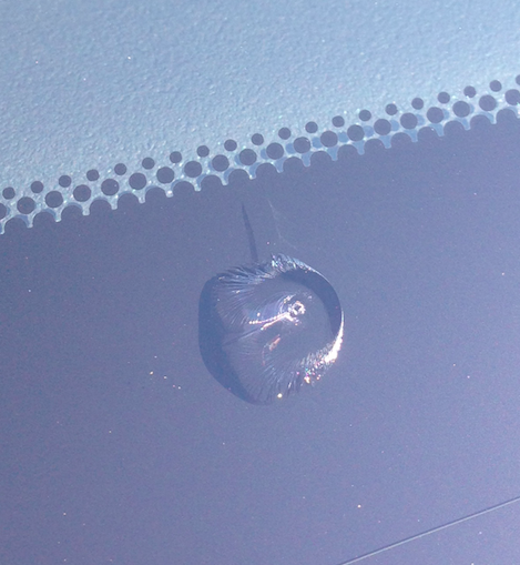

Обнаружил интересный скол на стекле. снаружи стекла абсолютно гладкое, а сколы это все изнутри. По размеру кружочек с монету в 1 коп. Как и где это можно полечить?

Наверное придется таки обращать. Там за день начала вверх расти трещина, на фото видно.

"бычий глаз",
я такой же поймал пару недель назад, наутро сразу поехал лечить, мастер сделал за полчаса и 150 грн, сказал - не переживать, вот только лучика у меня не было, это печаль, хотя и лучик, пока не поздно, можно остановить засверливанием...

Себе в 2013-ом похожее заделывал, только побольше и лучика два было - в итоге результатом доволен. За два скола (такой вот и еще один очень мелкий) заплатил тогда 250 грн.
Делал на Здолбуновской, контакты скину в личку, чтоб не считали рекламой.

В общем скол полечил, обошлось в 250грн. Сейчас место скола не найти. Делал на Оболони.
ЗЫ. Официалы за стекло просили 17к гривен. (Атермальное с подогревом)

Сколы лечатся лего, не так давно лечил подобный скол, только обошлось раза в 2 дешевле

Лечатся. Ключевое правило, которое влияет на конечный результат - как можно скорее обратиться к специалистам, а на трещину сверху сразу наложить полоску бумаги и закрепить её скотчем. Тогда туда не попадет грязь и есть высокая вероятность что скол или трещина не будут видны после ремонта.

Так самого засверливания как правило и не видно

Если засверливать то не поползет. Я если б и менял то не на китай а на пилкингтон или секурит. Пилкингтон некоторые производители ставят с завода.

как повезёт, может поползти, может нет
сейчас некоторые китайские производители, бывают даже лучше пилкингтона
секурит да, пока лидер

лечится и лучше не откладывать что б трещина не начала расти, сам поменял новое лобовое и через месяц подьезжая с рыбальского к оболони словил камень, причём рядом машин не было вообще, впереди метров 100 мост, я честно говоря подумал что с моста кто-то кинул, но на регистраторе было видно что на мосту никого нету, такое ощущение что метеорит с неба упал или птица с лап камень выпустила или он летел с под какой-то машины метров 100, да и до моста далеко было.
Короче этот скол просто высверлят полностью и зальют полимером, трещинку скорее всего засверлят на конце сверло где-то как иголка диаметром, по цене по идее около 150 грн, ну 200 это красная цена Вообще в сколах самое опасное это трещинки если хоть малейшая есть её надо засверлить на конце что б не росла, а с самим сколом можно ездить если не мешает видом.
Засверлить можно и самому очень тоненьким сверлом вставив например в аккумуляторный шуруповерт, токо надо сверлить верхний слой стекла, а не полностью триплек насквозь в салон)) на СТО за одно засверливание вроде гривен 50 берут, что шкуродёрство)
