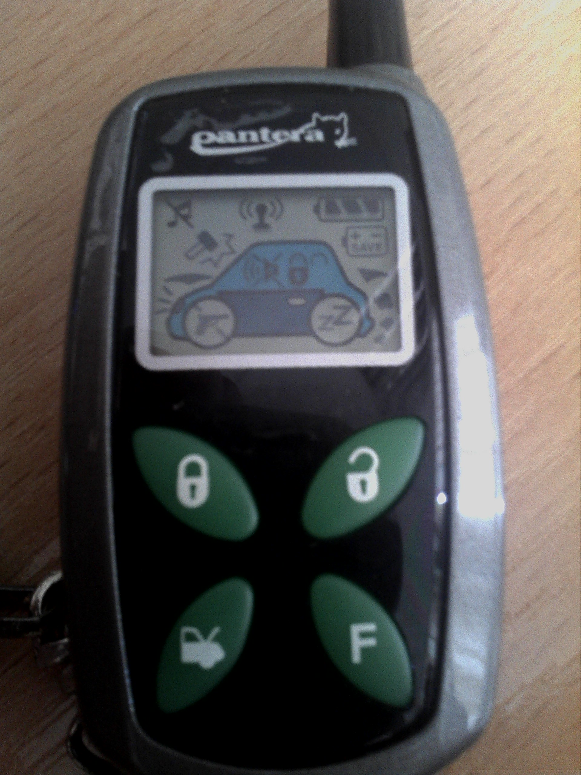

ПОменял батарейку в брелке, а он встал вот с такую вот позу:
Т.е. на брелке светятся все символы - это чейта с ним? Отвязался от сигналки?
Или просто брелку поплохело?
При это реагирует на открытие и закрытие.

Еще раз вытащи батарейку .. с ним случается .. не раз такое видел. У меня точно такой же.

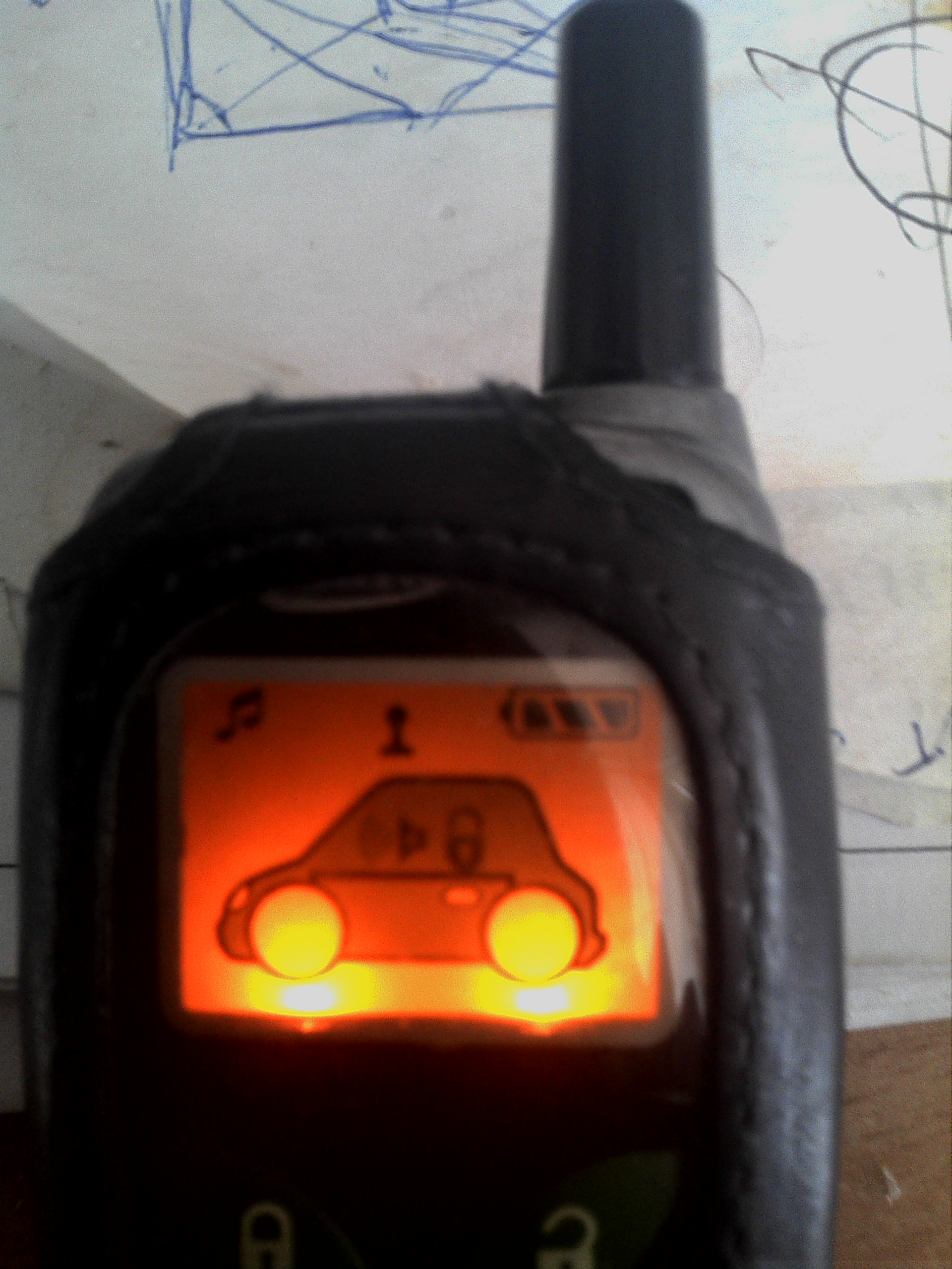

нажал на "F" становиццо в такую вот позу
после чего такой же как и на начальном фото.
нажал на "F" становиццо в такую вот позупосле чего такой же как и на начальном фото.

что говорят
Всё было нормально, работала,
сломались пружинки под кнопками ЖК брелока
Известая проблемы 1500-й модели... Брелки у них реально летели... Вообщем починить брелок можно, но без каких либо гарантий...
как вариант конечно попробовать скинуть клему с АКБ, чтоб перегрузить сам блок от сиги, может поможет. Когда менял АКБ при первом включении на брелоке вообще не было ни какой реакции, хотя все функции работали с него, снял клему и после все заработало

А какую батарейку вставил? Попробуй другую. Тоже такое иногда бывает когда дешевую батарейку всовываю.

Попробуй с вытащенной батарейкой понажимать кнопки. Что бы ушел остаточный эл. заряд. Через пару минут встать батарейку. Мож поможет.

Вощем - не ожило оно.
Вскрыли - визуально все ок, погрели феном чуток.
И вуаля - пока работает. Чезанах был - непонятно.
подсевший на форум *
Сообщения: 28495
С нами с 02.10.2006
Re: А чейта с брелком сигнализации? [Re: illay@Zaбияка]
      7 мая 2015 в 13:30 Гілками
illay@Zaбияка 06.05.2015 09:21 пишет:
Непропай - классика.
