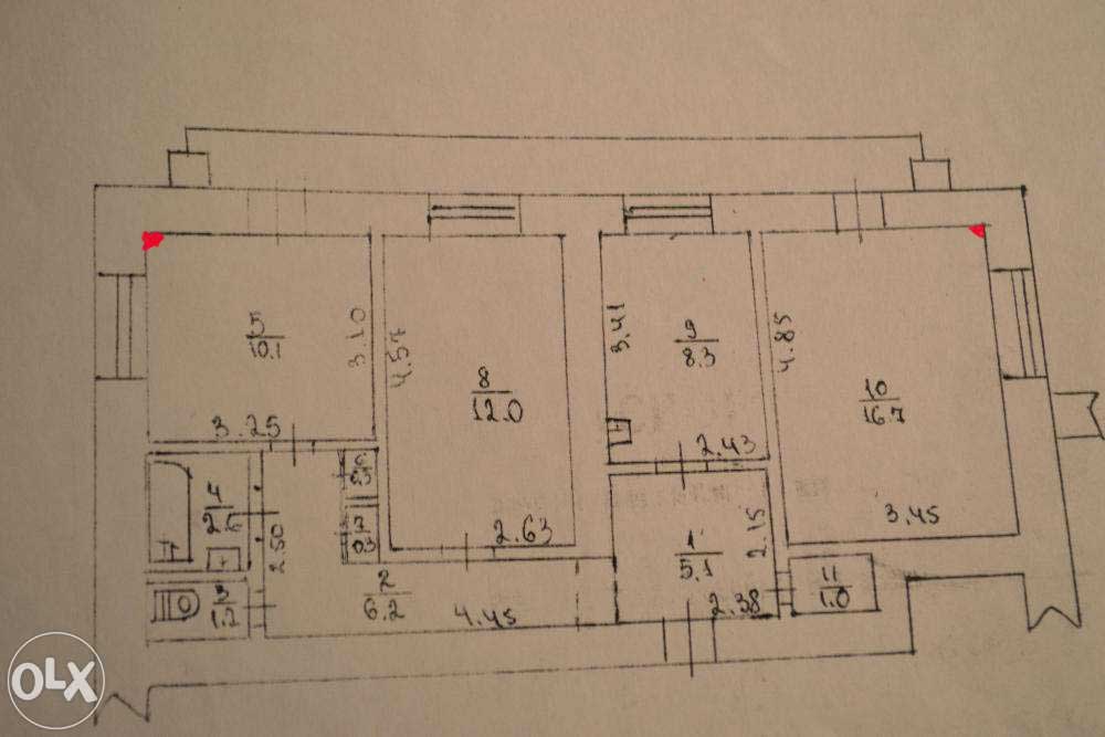

Всем привет. Подскажите, пожалуйста, по грибку.
Квартира, которая в атт., куплена около 7 лет назад. Жили в ней около
4 лет и решили начать ремонт с балкона. Утеплили, поставили
пластиковые окна и т.д., все по классике. И тут обратили внимание, что
через год начали чернеть углы в двух крайних комнатах ( пошел грибок)
которые выделенный красным на картинке. На данный момент сняли обои под обоями грибка нет, но есть пенопласт толченой 1 см. его тоже сняли. Что подскажите делать в таких ситуация. Кто-то говорит надо утеплять стены с улицы?...кто-то делать вентиляцию?..кто-то надо стены обрабатывать от грибка?...и.т.д.
Подскажите. как правильно поступить (последовательность работ), что бы после ремонта через пол
года опять не вылезла плесень?
Заранее благодарен.
