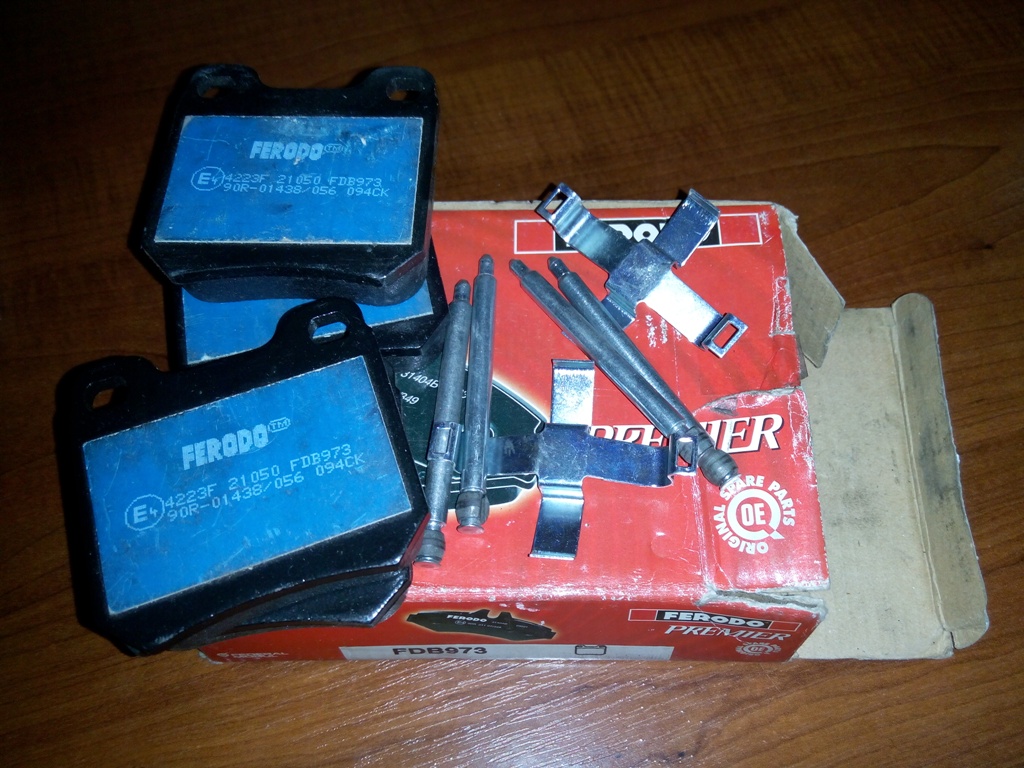

Re: Вопрос по тормозным дискам [Re: Requiem]
      11 мая 2015 в 23:45 Гілками
Requiem 10.05.2015 12:46 пишет:
Чачик 10.05.2015 12:30 пишет:
для ноута передние трв, в комплекте 4 направляйки колодок как на фото выше и 4 болта.
По теме, перебрать, смазать.
серьезно? покажи на картинке где колодки, а где направляющие? так вот на енота направляющих в комплекте с колодками нет и никогда не было.
по-моему кто-то не понимает что вообще такое направляющие.
Все, ты победил. Я лох.
Направляющие пластины для тормозных колодок
Если прочитать более вдумчиво, то написано "направляйки колодок", а "спецы" они на то и "спецы", что бы строить ветряные мельницы, и героически с ними бороться. Направляющие суппорта от направляющих колодки отличаю.
А между "я знаю все" и "я думаю что знаю все" есть разница.

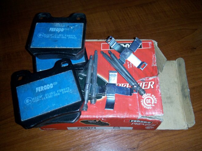

      12 мая 2015 в 01:40 Гілками Прикріплені файли (0 завантажити)
Есть и с направляйками колодки. Вот задние себе брал, такой же брал набор и на перед в омегу
На корейцев такого не встречал
Ну и у меня лач без АБС "колдун" есть
Есть и с направляйками колодки. Вот задние себе брал, такой же брал набор и на перед в омегуНа корейцев такого не встречалНу и у меня лач без АБС "колдун" есть
