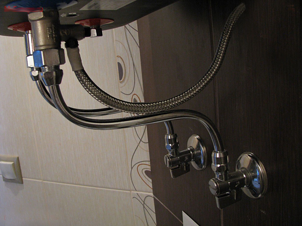

бойлер подключается на вот такие вставки между смесителем и трубами, как на фото ниже. И не надо ничего резать, варить, крутить. Открываем краны бойлера, перекрываем стояковую горячую воду. Радуемся.
Предвосхищая следующий вопрос - нет, горячая вода есть НЕ только в этом смесителе, а и по всей системе.

Sashok_Accent 13.05.2015 14:48 пишет:
Не, ну эстетика страдает, согласись

nickka 13.05.2015 14:49 пишет:
страдает
но от мойки в холодной воде страдаю я. Поэтому я таки на эстетику забил. Комфорт важнее.
Если что - у меня 30-ка
побыстрому - вдвоем по очереди помыться, или я неспеша утром моюсь и бреюсь.

m0ps 13.05.2015 11:46 пишет:
У умывальника выход под ним и есть доступ к нему. Думаю поставить его под умывальников (там как-раз есть место) и включить только его.
Ну так это вообще идеальный вариант в данном случае, ни стены долбить не надо, и эстетика не страдает, и вода горячая по всей системе, если один стояк общий на ванну и кухню.
На выходы под умывальником ставятся тройники с кранами и к ним бойлер, как на фотке камрада выше, только под умывальником это все. 15л в качестве резервного бойлера хватит, если не всем вместе надо купаться и экономно расходовать воду.

Если тянуть трубами, то можно взять хромированную медь 10-ку, они мягкие и продаются погонными метрами, можно уложить как угодно и выглядят эстетично, если по поверхности прокладывать. Правда ценник не совсем гуманный, зато красиво
Такие, как на картинке (фото из инета).
Если тянуть трубами, то можно взять хромированную медь 10-ку, они мягкие и продаются погонными метрами, можно уложить как угодно и выглядят эстетично, если по поверхности прокладывать. Правда ценник не совсем гуманный, зато красиво Такие, как на картинке (фото из инета)
