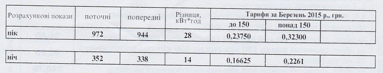

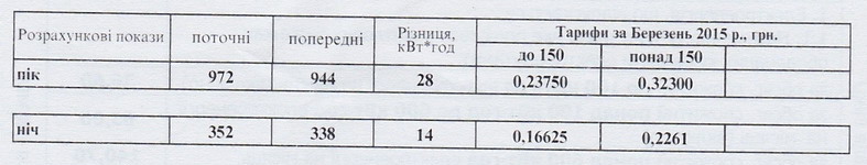

Сообщения: 18102
С нами с 16.11.2007
Re: Формулы расчета оплаты за ЭЭ есть у кого? [Re: Mr.Di]
      19 мая 2015 в 17:52 Гілками Прикріплені файли (0 завантажити)
формула нужна или этого достаточно, что бы самому посчитать?
формула нужна или этого достаточно, что бы самому посчитать.

      19 мая 2015 в 19:18 Гілками
Mr.Di 19.05.2015 17:52 пишет:
Нужна формула.
Какую часть из ночного потребления отнести на тариф до 150 квт, а какую на тариф свыше.
Идеально конечно на тариф до 150 квт засунуть всё дневное потребление, но, это не правильно.
Личный кабинет киевэнерго считает по какой-то своей формуле.

      19 мая 2015 в 19:30 Гілками
Invisible_Shurup 19.05.2015 19:18 пишет:
Нужна формула.
вообще-то счетчик, как это отображается в квитанции, одельно считает каждую зону и по каждой зоне есть до и после, какая еще формула?

      19 мая 2015 в 20:39 Гілками
Mr.Di 19.05.2015 19:30 пишет:
Нужна формула.
Ещё раз.
Берём новые тарифы. Ночью свет дешевле на 50%.
До 100 квт - одна цена, от 100 до 600 - вторая цена.
Ты потребил 500 квт. 100 ночью и 400 днём.
Какую часть дневного и ночного потребления отнести на тариф до 100 квт и оплатить по низким тарифам?

      20 мая 2015 в 11:32 Гілками
Invisible_Shurup 19.05.2015 20:39 пишет:
дневной платим 100*Х + 300*Y , где Х - цена кВтч днем до 100, Y - цена кВтч днем после 100
ночной платим 100*X/2 + 0*Y/2
почему-то думал, что так, но можно скачать экселевский файлик и там они предлагают высчитывать коэфициент, в файле можно поставить свой тариф и лимиты
