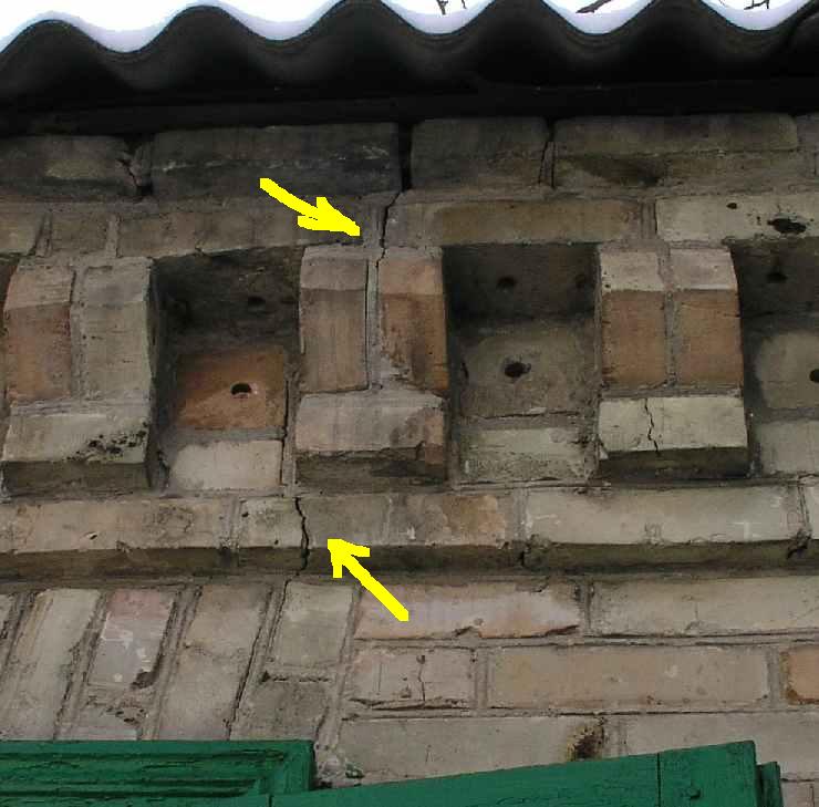

Появилось спонтанное немотивированное жедание приобрести старую хибарку (дом) с
целью апдейта.
Дому сорок лет, бутовый фундамент, толстые кирпичные стены.
На мой абсолютно неквалифицированный взгляд ничего плохого не нашел, кроме пары трещин. Следов просадки, и пр. - ничего не нашел. Всё апсолютно сухо, ровно и чисто.
Фотки трещины прилагаю - возле одного из окон - вверху и внизу.
Принимаются любые комменты и советы.
Имеется в виду, что фундамент и стены останутся, второй этаж достраиваться не будет.
Если чесно, перерывать всю ветку не смогу, - катастрофически некогда.
Плиз, советуйте штось..

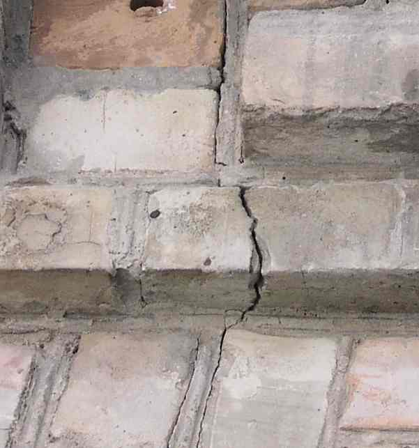

один фрагмент крупнее:

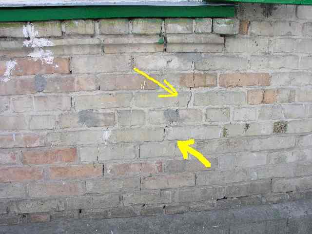

нижняя часть под тем же окном:
трещина как бы продожается
нижняя часть под тем же окном:трещина как бы продожается

... слабый. С ними жить можно но придется поработать с фундаментом, если задумал что-то пристраивать

Этим трещинам минимум 35-38 лет (если учесть 40-летний возраст дома). Дальнейших проблем с капитальными стенами, при условии сохранения существующего проекта дома не вижу.ИМХО

Ничего страшного, можно провести иньекции жидких герметиков, которые потом засохнут, после чего можно штукатурить или пристраивать.

Тоже есть такой дом, 5 лет - трещин не растут ( кстати в тех же тестах:-) )
Но вот какая появилась мысль. Во время ЛИВНЕЙ вся площадь вокруг дома наполняется водой.. Подумал что трещины пошли именно из этого. Я поднял уровень (выше соседского) и вывел слив на улицу.
Два раза за эти 5 лет уровень почти доходил высоты порога.
