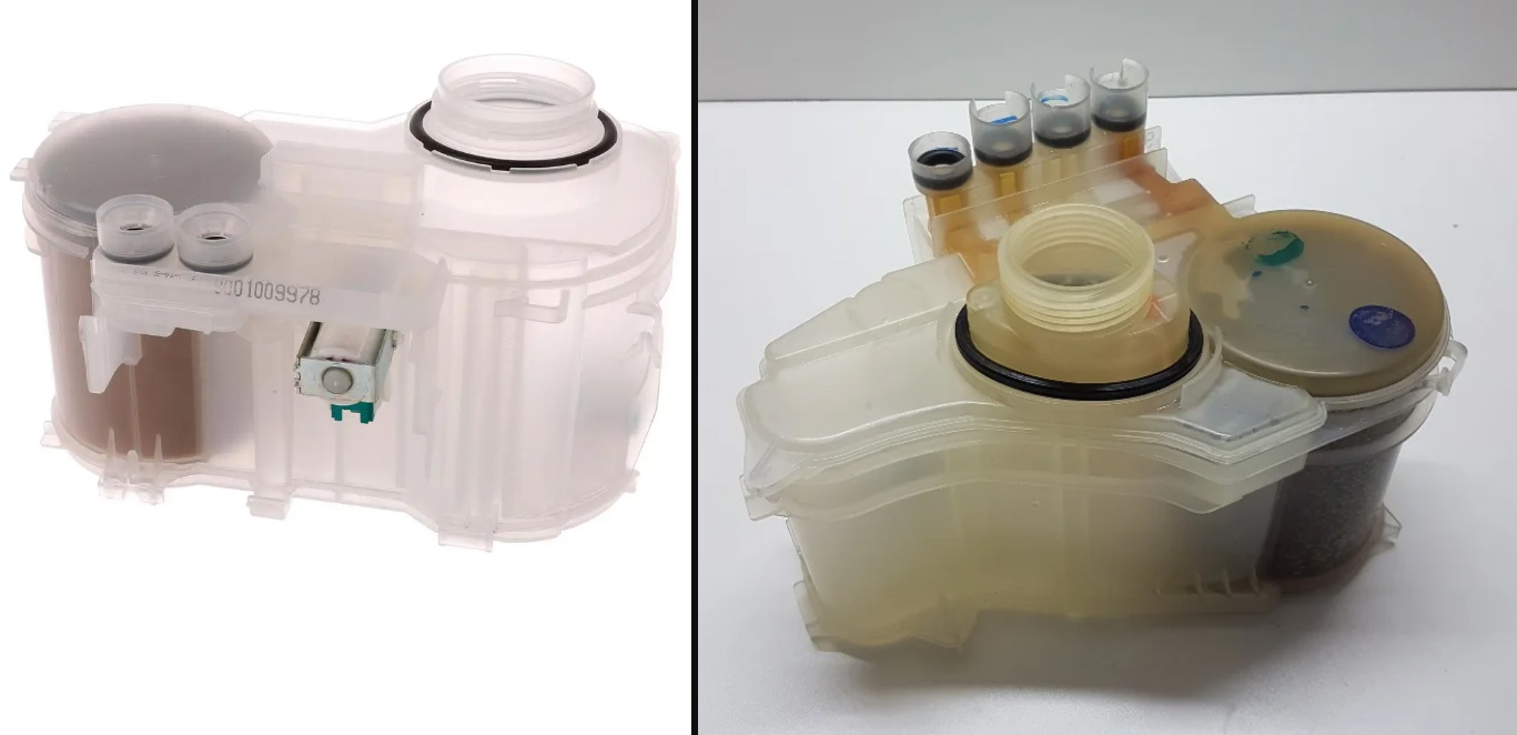

44 года, Станіславів
Сообщения: 1641
С нами с 04.05.2016
Re: Соль в посудомойку [Re: GreenMile]
      5 марта 2024 в 15:05 Гілками Прикріплені файли (0 завантажити)
Это точно, там реально есть байпас и дополнительные клапана? Я прост с полноценными ПММ не сталкивался, цикаво.
якщо чесно і відверто - можливо ви праві і справді байпаса немає. Ніколи не досліджував детально цю систему, хоча стикаюся з ПММ часто. Просто пригадую десь на форумах читав, що якщо сіль не сипати - то іонообмінник краще в меню відключити бо та смола з часом зіпсується без можливості відновлення.
п.с. фото сучасного іонообмінника бош виглядає так, що є вхід-вихід води та 1 клапан, який я думаю використовується якраз для промивки смоли соляним розчином. Тобто байпаса таки немає. Але моделі до 2009 року мають 4 входи-виходи, тобто ймовірно що там байпас таки був організований.
