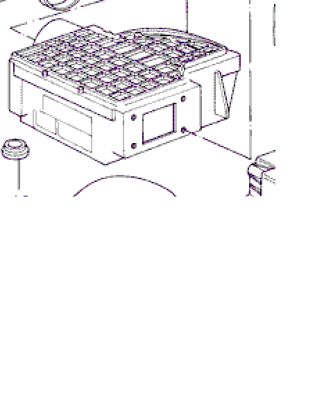

На выходные разорвало расходомер воздуна (на газу езжу),
причину не выяснил , хотя есть предположение , что от холода
залипла заслонка хлопушки.
Новый расходомер уже поставил (100грн)
старый выбрасывать жаба давит,
поэтому вопрос : чем можно надежно заклеить
верхнюю крышку сего устройства (силумин).

По сути сказать ничего не могу, но у нас тоже был точно такой случай,причём разорвало и корпус фильтра.
А на днях чувак жаловался, на чисто бензиновом скорпе(ОХЦ), расходомер замёрз в одном положении, но у него труба с маслянной пробки не идёт в возд. фильтр как у меня, может из-за этого.

У меня такое было,но только летом.Угол зажигания трогал?У меня ставили не много раньше чем на бензине.Поставь чуток назад и все будет нормально.Я поставил и ни одного пробоя.Но золотую середину нашел не сразу.

Кстати у меня после хлопка корпус остался цел(не надо-ли?),а внутренности "поломались".

Заклеить, если есть все части, лучше суперклеем. Если не все - суперклеем, потом замазать отсутствующие места холодной сваркой.

Вырвало только крышку, заслонка и сама коробка вроде целые.
Интересно докопаться до причин.
Хлопка не было (при хлопке с хлопушки обычно срывает резинку) - тихонько трогался со светофора.
Капот жалко , помыл машину, обнаружил две трещины(паучка) в лакокрасочном покрытии капота и вмятины в ребре жесткости.
Попробую заклеить суперклеем + герметик.

Угол зажигания выставляли (золотая середина) и под бензин и под газ (что-то среднее).
Часто езжу за город и по трассе для обгона (узкая дорога) приходиться переключаться на бензин.
На газу динамика разгона значительно ниже.
