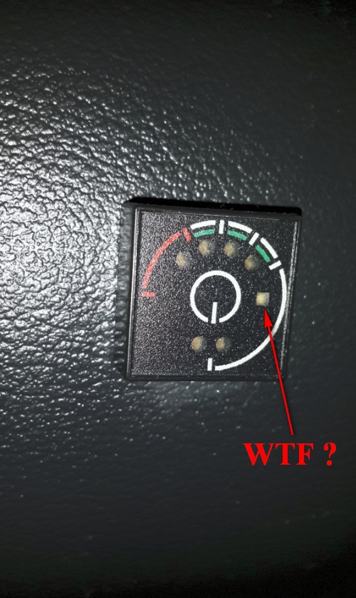

Все лампочки на кнопке светят согласно своим функциональным обязанностям.
Одна никогда не загорается.
Установщик назаначение ее не знает
Подскажите, для чего она ?
Может чего то не подключили, турбо-ускорение какое то ?
Все лампочки на кнопке светят согласно своим функциональным обязанностям.Одна никогда не загорается

Re: Кнопка газ-бензин проясните ? [Re: S.T.A.L.K.E.R]
      26 мая 2015 в 22:53 Гілками
если прально помню ошибки газомозга

Re: Кнопка газ-бензин проясните ? [Re: MadMax]

MadMax 26.05.2015 22:53 пишет:
Она должна когда нибудь сигналить, или только когда подключен компутер ?
      26 мая 2015 в 22:56 Гілками
це датчик освітлення,вдень індикатори яскравіше світять,вночі- слабше.

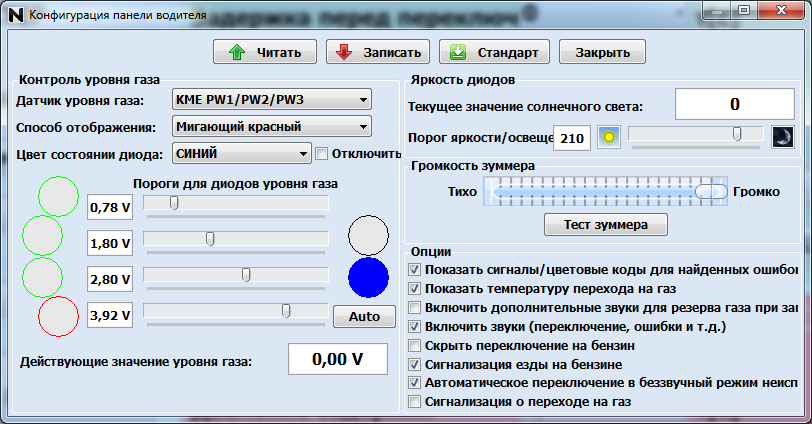

Re: Кнопка газ-бензин проясните ? [Re: Thundermen]
      27 мая 2015 в 00:04 Гілками Прикріплені файли (0 завантажити)
Thundermen 26.05.2015 22:56 пишет:
Правильно ! А рівень освітлення, при якій міняється яскравість індикаторів налаштовується в програмі.

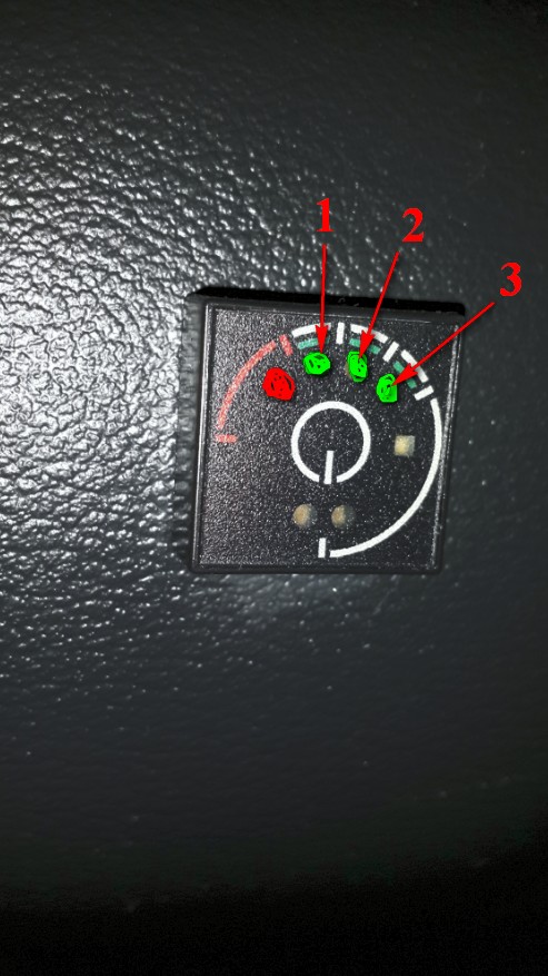

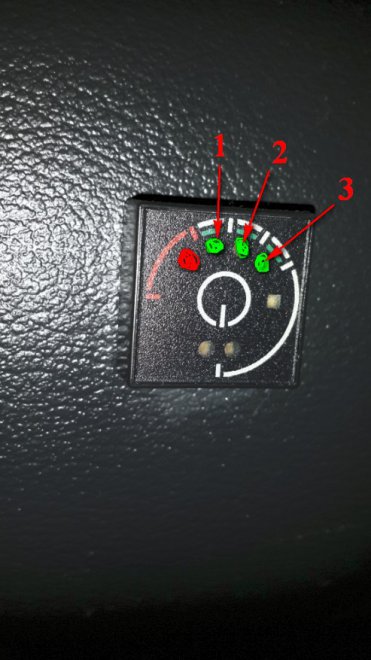

Re: Кнопка газ-бензин проясните ? [Re: koritskiy]
      28 мая 2015 в 00:01 Гілками Прикріплені файли (0 завантажити)
Спасибо за подсказку
Еще вопрос попутно, по уровню топлива, он выставляется каким путем, в программе или поплавок подгибать нужно ?
Три зеленых светодиода.
Логично было бы если б они показывали, хотя бы примерно 3-100%(50л), 2-66%(33л), 3-33%(16л).
Но реально светодиод №3 не загорается даже при полной заправке, №2 гаснет через 40 км езды, №1 через 100 км, и оставшиеся 400 км ездию с горящим красным.
На скорость не влияет, но иногда, если при заправке забываешь сбросить одометр на 0, не понятно сколько осталось газа
Спасибо за подсказку  Еще вопрос попутно, по уровню топлива, он выставляется каким путем, в программе или поплавок подгибать нужно .Три зеленых светодиода
      28 мая 2015 в 00:44 Гілками
Нужно произвести калибровку датчика уровня газа. Необходимо заправить
пустой газовый баллон, действуя следующие инструкции:
• Подъехать на газозаправочную станцию.
• При работающем двигателе – нажать и удерживать кнопку B/G на блоке
управления.
• Выключить зажигание, удерживая кнопку B/G.
• Отпустить кнопку B/G – светодиоды LED будут периодически загораться, указывая
уровень газа от самого низкого до самого высокого.
• Заправьте газовый баллон до полна.
• Запустите двигатель.
• Калибровка датчика уровня газа завершена.

Re: Кнопка газ-бензин проясните ? [Re: Olik74]
      28 мая 2015 в 02:03 Гілками
Olik74 28.05.2015 00:44 пишет:
управления.
В это время, если балон пустой, двигатель будет/должен работать на бензине, правильно ?
      28 мая 2015 в 09:29 Гілками
S.T.A.L.K.E.R 28.05.2015 00:01 пишет:
Выше в скриншоте есть "пороги для диодов уровня газа". Можно вручную настроить, а можно и автокалибровкой, как уже было написано.
А вообще точность зависит от конкретного баллона и поплавка, у меня меньше 15 л например показывает "пусто",и калибровка тут не причем, на самом баллоне тоже индикатор стоит на "пусто", видать поплавок такой.
      28 мая 2015 в 09:58 Гілками
управления.
Это для всех моделей газомозгов?
У меня Zenit Pro, лампочки показывают среднюю температуру по палате, а ехать к установщикам подгадывая пустой/полный бак - лениво.

Re: Кнопка газ-бензин проясните ? [Re: Skylion]
      28 мая 2015 в 13:41 Гілками
Skylion 28.05.2015 09:58 пишет:
Надо читать мануал. У старых простых Стагов такого не было.
Но судя по приставке Про в твоем Зените такая опция должна быть..
      29 мая 2015 в 08:02 Гілками
У меня Зенит про на Солензе - вроде не встречал такого в мануале.
В LPGTECH - есть такое.
Но и во всех программах можно вручную уровни выставить, пороги напряжений.
Все равно показывает оно очень примерно и временами. Я вчера подправил немного, заправил полный - красная горит, проехал 100 км, одна зеленая горела. Потом заглушил, завел - все четыре горят.
      29 мая 2015 в 11:06 Гілками
Я тоже в мануале не нашел.
