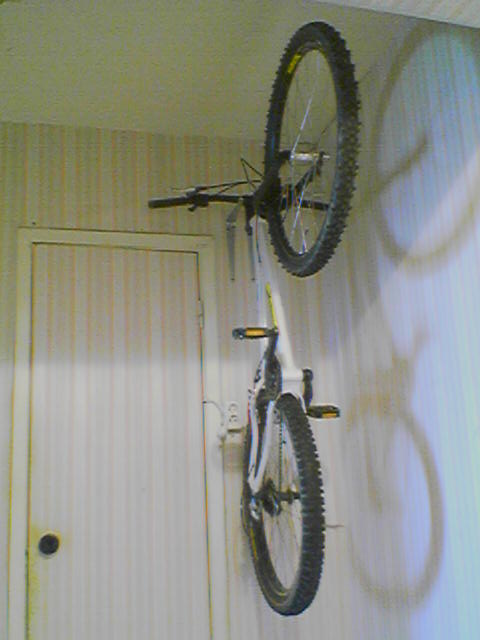

Померил у себя. Ширина стенки от двери до стены балкона у меня 60см. На этот кусок влезает 2 вела, но у дальнего приходится поворачивать руль вдоль рамы, наружный так висит. По высоте мой теперешний найнер - 110см, так что в 150, по идее, влезет любой.
Висят вот так (фотка старая, сейчас другой вел):

      2 июня 2015 в 22:20 Гілками Прикріплені файли (0 завантажити)
Вот так удобно крепить за руль. Фото не мое, но у меня так один вел висит тоже.
