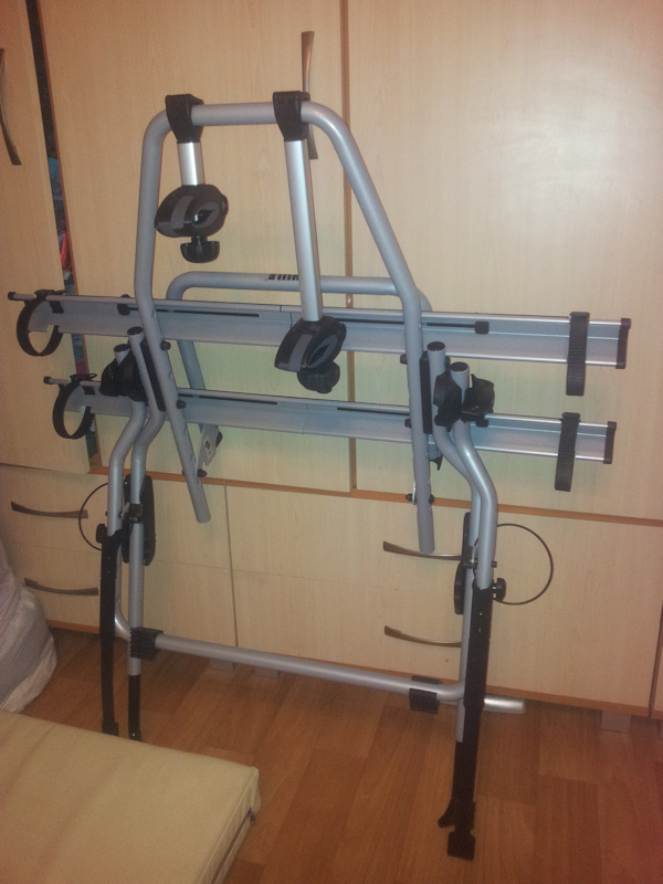

Повелся я на всякие крепления Предыдущий вел возил в салоне, но найнер в салон лезет с трудом. Вот и повелся.
Поскольку на крышу дорого (у меня штатных мест нет, расчитано под релинги, но их тоже нет - поэтому получается $200 за релинги + поперечины + крепления), решил посмотреть на те, что на крышку багажника вешаются. Купил вчера Thule ClipOn High 9106. Ну что я могу сказать... Сегодня собрал, повесил на машину, поставил вел и осознал, что я это эксплуатировать не смогу От слова "совсем".
Недостатков просто море:
1. Вес. Млять, оно весит 13кг! Это только в рекламных роликах тетенька, как в той шутке с Никулиным, "весело взяли и весело понесли". Попросил жену поднять эту штуку - ну поднять то подняла, но нести отказалась напрочь.
2. Размеры. Оказывается, что это оно только в рекламе прикольно складывается и почти совсем места не занимает. На деле оказалось, что в квартире мне его хранить попросту негде. На зиму можно в коробку сложить, а вот в собранном виде - негде. По ширине - 1м. Ширина балкона у меня 80см.
3. Габариты. Вел конкретно торчит за боковые габариты. Мне сегодня за 70км пробега пришлось раз 5 протискиваться в ограниченном пространстве по ширине. Я х.з. как ездят люди с висящими сзади велами
4. Есть серьезные подозрения, что при регулярном использовании этой штуки, ЛКП на крышке багажника приснится пушной зверек. Сегодня, пока пристраивал и подгонял, посадил пару свежих царапин. Резинки, которые типа должны предохранять нижнюю кромку крышки от повреждений, уже пришли практически в негодность, а на самой кромке появилась "симпатичная" такая паутинка мелких царапин.
В общем, похоже, придется продавать с дисконтом не менее 30%. Спрошу про вернуть, но как-то не очень верится.
А велы я теперь буду возить исключительно на крыше. Только не знаю, во что мне это обойдется.
Вот это одоробло в собранном виде:

Re: вело крепление на авто [Re: alt402]
      20 июня 2015 в 21:39 Гілками
alt402 20.06.2015 20:47 пишет:
Стрёмная конструкция
      20 июня 2015 в 22:41 Гілками
Жаль, конечно что так вышло. Я на крыше вожу - проблем никаких. Удачи в возврате товара!
      6 июля 2015 в 15:32 Гілками
Добавлю по теме немного. Покатал в боевых условиях и решил оставить этот багажник до осени (тем более, что вариантов то и нет). Недостатки, конечно, удручают, но критичными являются два: вес и неудобство навешивания/снимания с 5-й двери. Повесить еще более-менее, а вот снять... Это звиздец. Если верхние крюки застряли, то вытащить их с 13кг веса на руках очень проблематично.
