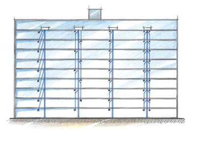

      14 февраля 2006 в 17:56 Гілками Прикріплені файли (18 завантажити)
Жжошь непадецки!
Вытяжки организованы именно поэтажно - т.е. 2-3-4 квартиры на этаже(стояк) могут быть сведены с помощью каналов-спутников к одному центральному каналу,который идет через все этажи...Т.е.,на Каждом этаже есть одна большая шахта,в которую сводят вытяжки из кухонь/ванных и эта шахта за счет большего сечения дает большую тягу и должна все это вытягивать на улицу...
Учи матчасть
И смотри картинки
Жжошь непадецки. Вытяжки организованы именно поэтажно - т

В жилых зданиях массовой застройки традиционно выполняется естественная вытяжная вентиляция. В начале массового жилищного строительства применялась вентиляция с индивидуальными каналами от каждой вытяжной решетки, которые соединялись с вытяжной шахтой непосредственно или через сборный канал на чердаке. В зданиях до четырех этажей эта схема применяется до сих пор. В высоких домах для экономии места через каждые четыре - пять этажей несколько вертикальных каналов объединялось одним горизонтальным, от которого далее воздух направлялся к шахте по одному вертикальному каналу.
В настоящее время принципиальным решением систем естественной вытяжной вентиляции многоэтажных зданий является схема, включающая в себя вертикальный сборный канал - "ствол" - с боковыми ответвлениями - "спутниками". Воздух поступает в боковое ответвление через вытяжное отверстие, расположенное в кухне, ванной комнате или туалете и, как правило, в междуэтажном перекрытии над следующим этажом перепускается в магистральный сборный канал. Такая схема значительно компактнее системы с индивидуальными каналами, может быть аэродинамически устойчивой и отвечает требованиям противопожарной безопасности.
как видишь, бывает по разному
