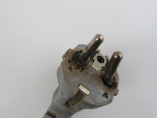

58 лет (33 года за рулем), Киев
Сообщения: 3619
С нами с 28.05.2008
Re: Переустановить посудомойку в другую квартиру [Re: Добряк]
      10 июня 2015 в 20:40 Гілками
Добряк 10.06.2015 18:25 пишет:
Если нормальный удлинитель и иного выхода у людей нет?
Это ключевой момент. Если не поленюсь искать, выложу фотки чё бывает если удлинитель стоит не "нормальный". Учитывая что всё это дело прячется за мебелью, то в случае чего (не дай бог! и тьфутрираза ) оперативно достать и обесточить такую проводку весьма проблематично.

      28 июня 2015 в 21:57 Гілками Прикріплені файли (0 завантажити)
inukshuk 10.06.2015 20:40 пишет:
Всё ленился. Вот такой вот свежачок надысь под руку попал.
Теперь можете представить чё было бы если бы такое вспыхнуло за встроенной мебелью.
Результат работы хреновенького удлинителя.
