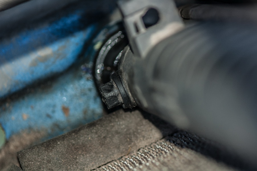

Всем доброе время.
AVEO 1.5 двигатель
Случилась у меня беда с ОЖ, на СТО поменяли несколько патрубков, залили новую жидкость и отпустили. Приехал домой - жидкости нет. Открутил пробку (как по мне очень легко, может недотянули пробку радиатора?), слил жидкость, вылилось аж 1.5 литра, при том, что в машине 7л. Залил временно дистилированной воды, закрутил пробку потуже, но при этом охлаждайка начала течь снова! При закрученной пробке...
Я было начал пытаться открутить ее снова, чтобы промыть радиатор и рассмотреть пробку поближе, но не смог открутить! Пробка сама пластиковая и ее грани начали прокручиваться ключем на 12. Отвертка не взяла тем более. При этом всем жидкость подтекала снизу в подставленную для этого банку.
Текла текла и взяла и сама собой перестала! Сейчас в системе вода, которую нужно слить, чтобы разобраться с тем, почему течет радиатор и залить ОЖ, но я не могу это сделать.
Читал что есть пробки на некоторые типы радиаторов, в которых резинка стоит, которая дубеет и если заменить пробку - радиатор еще служит. Кто нибудь знает - можно ли найти подобную пробку? Или из-за пробки придется радиатор менять?
Может быть это не тот тип пробки, который нужно крутить до конца, а тот, который нужно как то полуоборотами крутить, и я по сути ввинтил ее в непонятном положении?
Посоветуйте, как выкрутить эту пластиковую пробку, можно ли найти новую или я попал на радиатор?
Кто что может подсказать, посоветовать? Ключ на 12 уже как бы большой, а на 11 мал.
http://i70.fastpic.ru/big/2015/0614/0f/9e401f54c6edf5b7baec3c5e4869a60f.jpg
http://i70.fastpic.ru/big/2015/0614/71/9f696f1f4f2f343e85dbc6573977d471.jpg
http://i70.fastpic.ru/big/2015/0614/fe/8d6205f62e7523110d156108cf9382fe.jpg

Снять нижний патрубок с радиатора и слить жидкость. Пробку на замену, радиатор менять не нужно. Если траблы начались после СТО - подъехать к ним, пусть устраняют.
